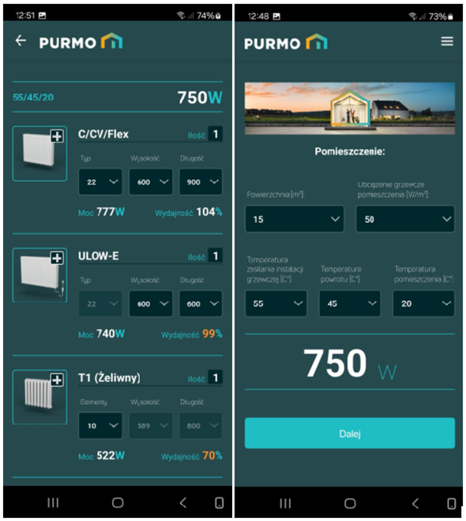

Sam dobór ułatwia aplikacja Purmo Calculator, która po wprowadzeniu podstawowych danych automatycznie wskazuje odpowiednie modele do konkretnego pomieszczenia. W programie dostępny jest również kalkulator instalacji niskotemperaturowej. Umożliwia on bezpośrednie porównanie tradycyjnych grzejników żeliwnych, często spotykanych w starszych budynkach, z grzejnikami panelowymi oraz dedykowanymi modelami niskotemperaturowymi.
