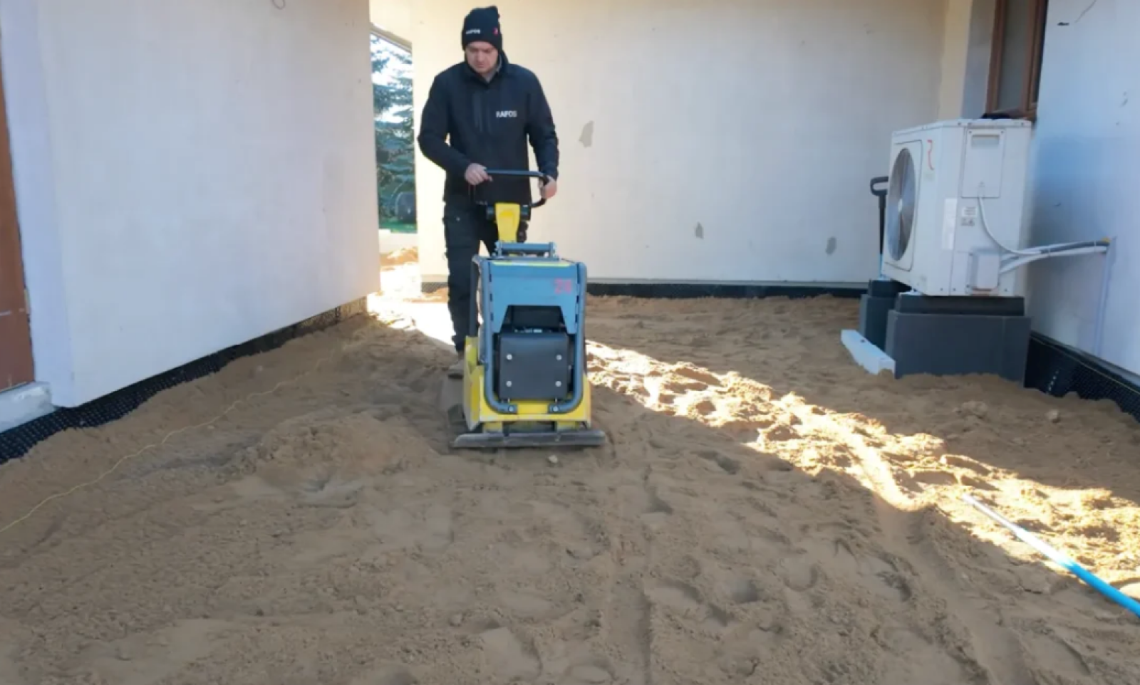

Pierwszym krokiem w układaniu nawierzchni brukowej jest podbudowa. To ona przenosi obciążenia i „trzyma” całą konstrukcję, niezależnie od tego, czy mówimy o chodniku, tarasie, czy podjeździe. Jeśli podbudowa zostanie wykonana niestarannie albo z nieodpowiednich materiałów, nawet najlepsza kostka może nie spełnić swojej roli. Zbyt słabe zagęszczenie warstwy nośnej często kończy się zapadaniem fragmentów podjazdu, pojawieniem się kolein, a z czasem także pękaniem narożników kostki i utratą równej płaszczyzny.
Profesjonalny montaż zaczyna się od korytowania, czyli usunięcia warstwy gruntu rodzimego na odpowiednią głębokość. Potem wykonuje się warstwę nieprzemarzalną i stabilizację, a dopiero na tak przygotowanym podłożu można układać kostkę.

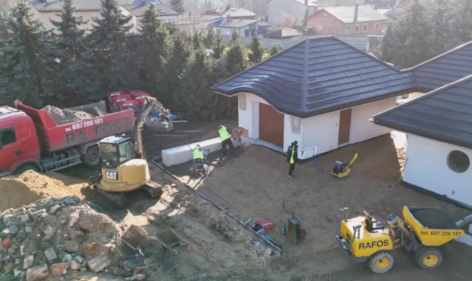

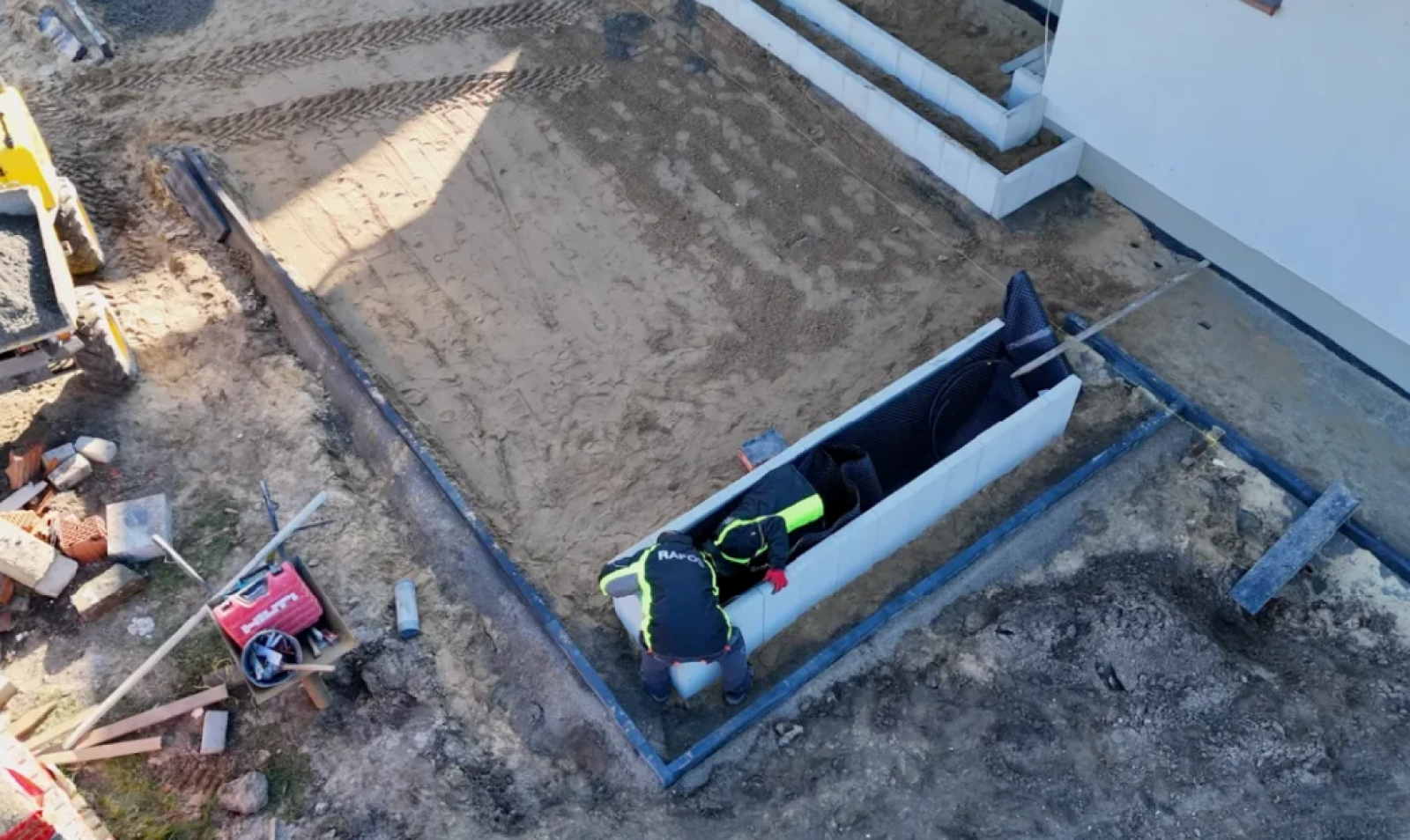

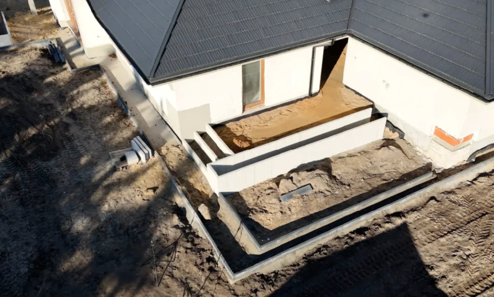

Na niektórych posesjach pojawia się też konieczność znacznego podniesienia terenu. Bywa, że warstwa wypełnienia sięga nawet metra wysokości. W takim przypadku rośnie nie tylko koszt, ale przede wszystkim znaczenie stabilności całej konstrukcji. Uzupełnienie odpowiednim piaskiem i jego właściwe zagęszczenie to czynności, których nie można pominąć ani wykonywać w pośpiechu, bo pośpiech zwykle wraca później w postaci zapadnięć, nierówności i kosztownych poprawek.
