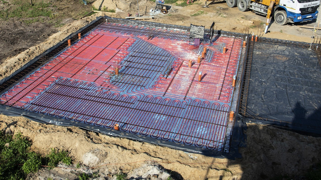

W płycie fundamentowej grzewczej rury ogrzewania wodnego są rozmieszczone w betonowej płycie fundamentowej. Taka płyta działa jak gigantyczny akumulator ciepła i zapewnia stabilną temperaturę wewnątrz budynku. Straty energii do gruntu ograniczane są dzięki solidnej izolacji termicznej z XPS, nawet do 20–30 cm pod płytą.

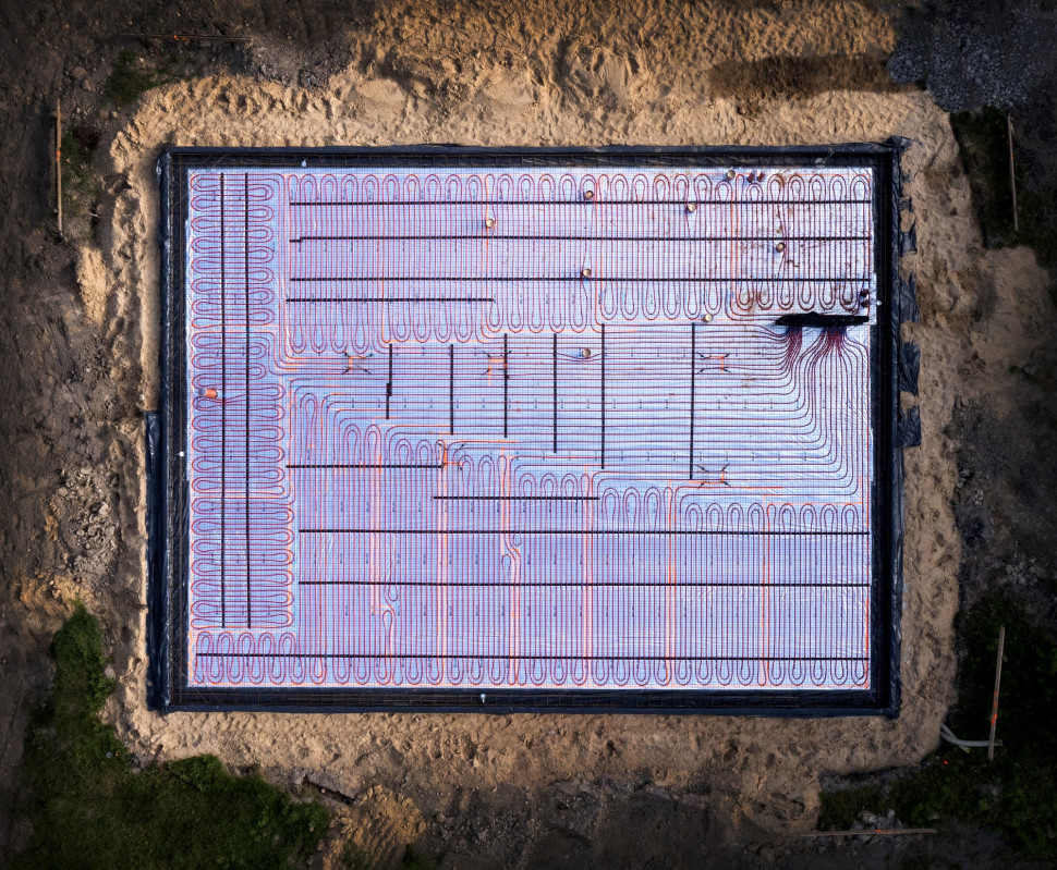

Dzięki zintegrowaniu instalacji z płytą fundamentową ciepło rozprowadzane jest równomiernie po całej powierzchni podłogi, co wpływa na wysoki komfort użytkowania bez punktowych „zimnych stref”. Najkorzystniejszy sposób rozprowadzenie rur grzewczych w płytach fundamentowych to system Tichelmanna. Na polski rynku stosuje go firma Brinkmann Bodenplatte W systemie Tichelmanna długości pętli są prawie identyczne, co zapewnia równomierne ogrzanie całej powierzchni. Dzięki temu unika się problemów związanych z tzw. ręcznym hydraulicznym zrównoważeniem instalacji. Ilość użytych rur jest większa niż w innych systemach grzewczych co również poprawia komort cieplny.

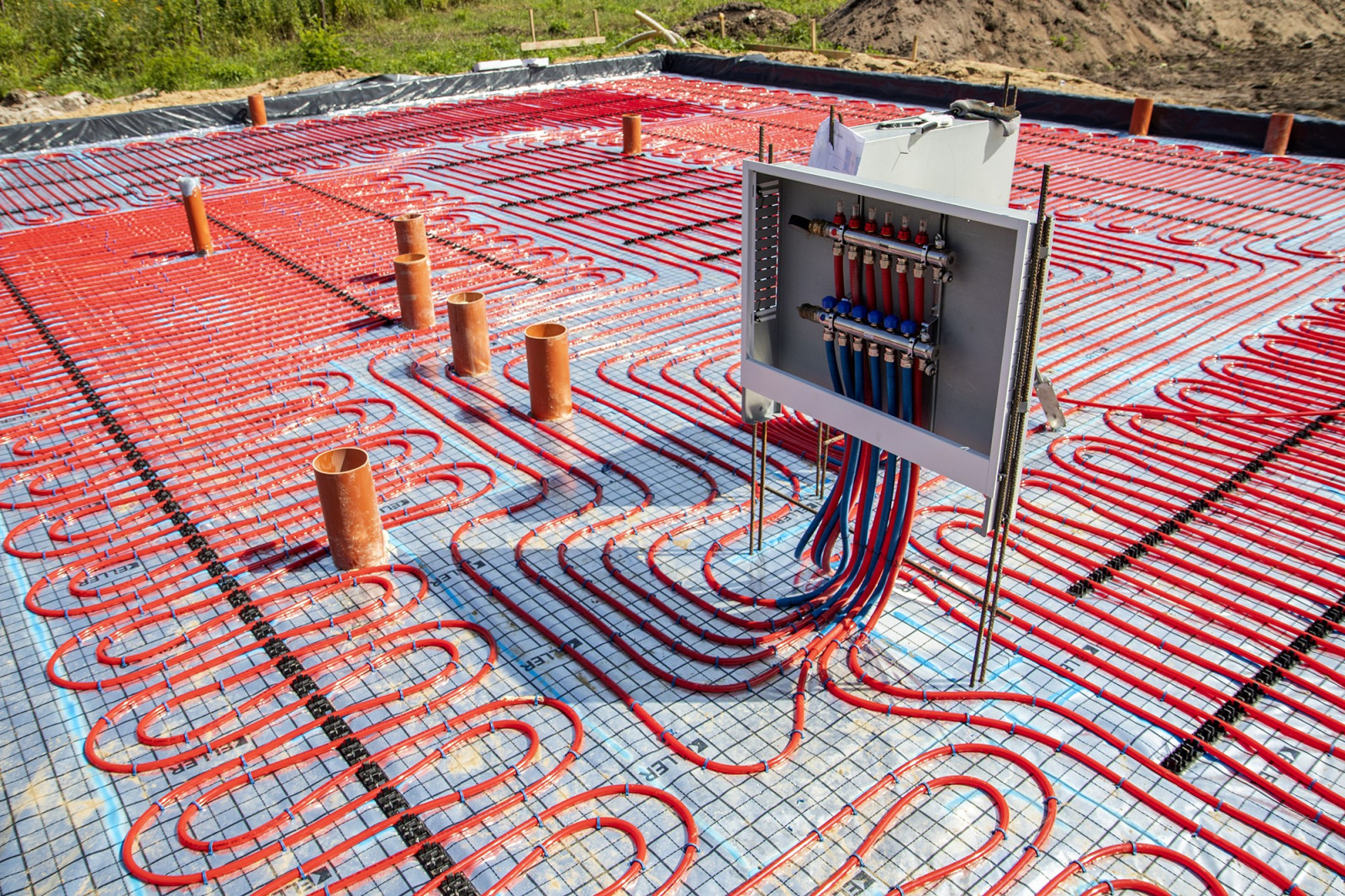

Częstym błędem jest traktowanie ogrzewania fundamentowego jako dodatku i rozprowadzenie rur przypadkowo bez projektu. Tymczasem układ rur, ich rozstaw i integracja z źródłem ciepła muszą być uwzględnione już na etapie projektu płyty.

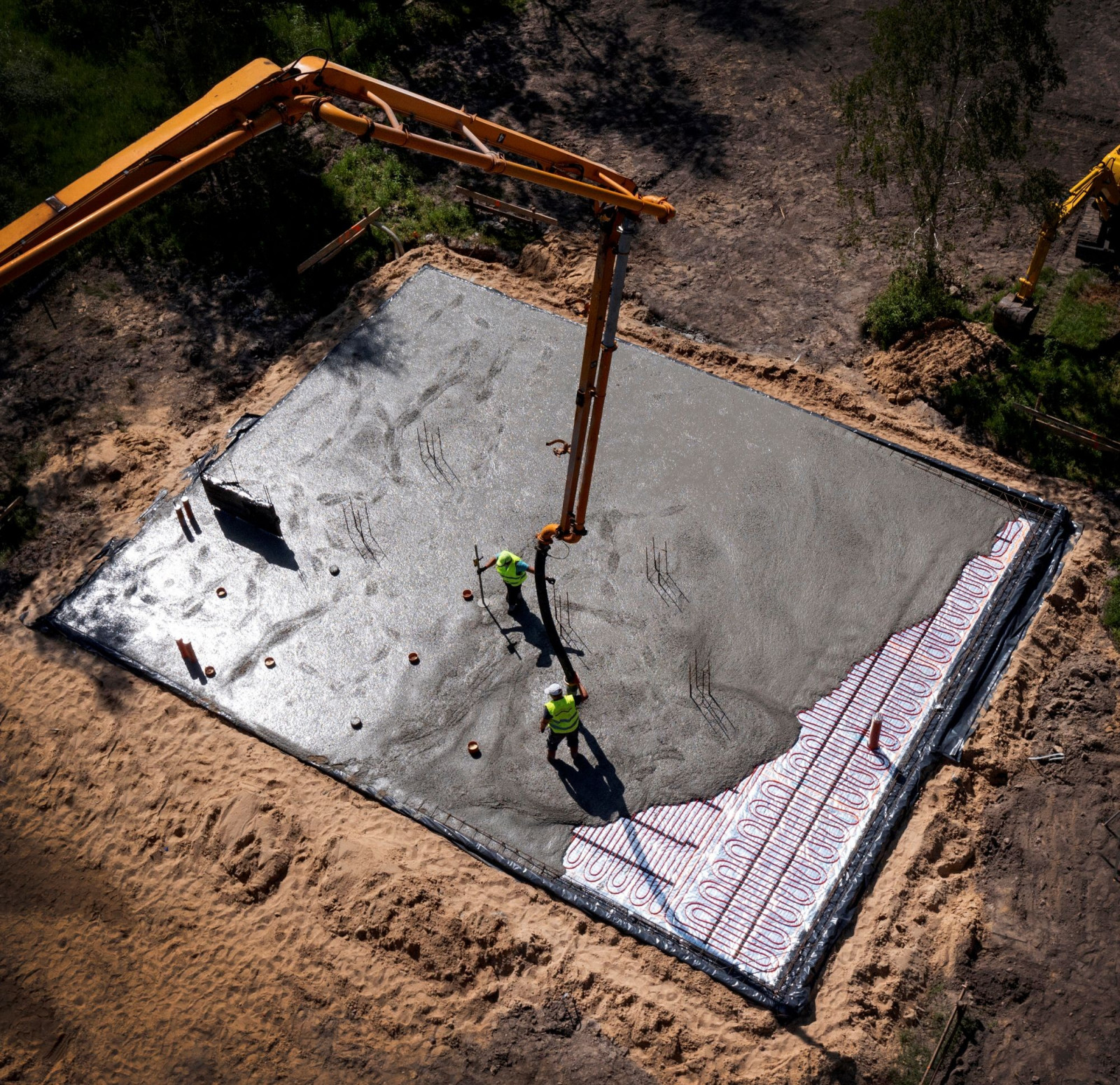

System rur trzeba koniecznie przetestować ciśnieniowo przed zalaniem betonem. Błąd w tym obszarze oznacza kosztowną konieczność naprawy po wykonaniu płyty.
