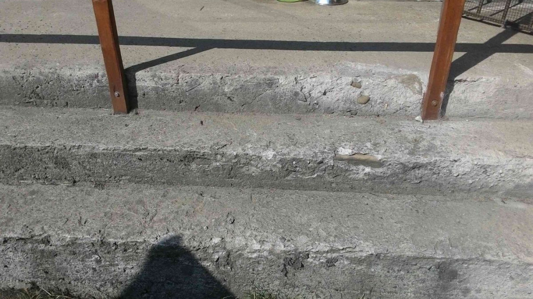

Na betonowych schodach zewnętrznych widać ubytki, spod których wyziera stalowe zbrojenie. Konstrukcja jest ażurowa, czyli pozbawiona podstopnic, więc każde osłabienie przekroju betonu przekłada się wprost na nośność stopni. Jak przeprowadzić naprawę, żeby efekt był trwały, a nie wyłącznie kosmetyczny?

Ocena uszkodzeń przed przystąpieniem do prac
Rzeczywisty zasięg uszkodzenia jest zawsze większy niż to, co widać. Beton, który utracił przyczepność do podłoża, potrafi jeszcze długo tkwić na swoim miejscu, choć nie przenosi już żadnych obciążeń. Dlatego cały stopień warto opukać młotkiem - głuchy dźwięk oznacza odspojenie i konieczność skucia betonu także tam, gdzie powierzchnia wygląda na nienaruszoną.
W schodach ażurowych każdy stopień pracuje samodzielnie: jako wspornik zamocowany w ścianie albo jako krótka belka oparta na bocznych policzkach lub na belce środkowej. Zbrojenie główne biegnie w dolnej strefie stopnia i przy jego przedniej krawędzi, a więc dokładnie tam, gdzie najczęściej pojawiają się wykruszenia. To zasadnicza różnica w porównaniu ze schodami płytowymi, w których ubytek narożnika bywa problemem wyłącznie estetycznym.
O tym, czy naprawa może się ograniczyć do uzupełnienia betonu, decyduje stan samej stali. Po oczyszczeniu prętów należy zmierzyć suwmiarką ich rzeczywistą średnicę i porównać ją z nominalną, a przy korozji wżerowej - zmierzyć głębokość najgłębszych wżerów. Przyjmowaną w praktyce inżynierskiej granicą bezpieczeństwa jest ubytek pola przekroju rzędu 10-15%. Poniżej tej wartości stopień zachowuje rezerwę nośności i wystarczy odtworzenie przekroju betonu.
Przekroczenie tego progu oznacza konieczność ekspertyzy technicznej. Tak samo należy potraktować pęknięcie przechodzące przez całą grubość stopnia, wyczuwalne ruchy stopnia pod obciążeniem oraz korozję w miejscu jego oparcia lub zamocowania. Konstruktor wykonuje wtedy obliczenia statyczne i dobiera sposób wzmocnienia - od uzupełnienia zbrojenia prętami nakładkowymi, przez doklejenie taśm z kompozytów węglowych, po wymianę elementu.
