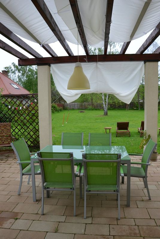

Od strony południa płytę tarasu osłonięto kratownicami i pnączami

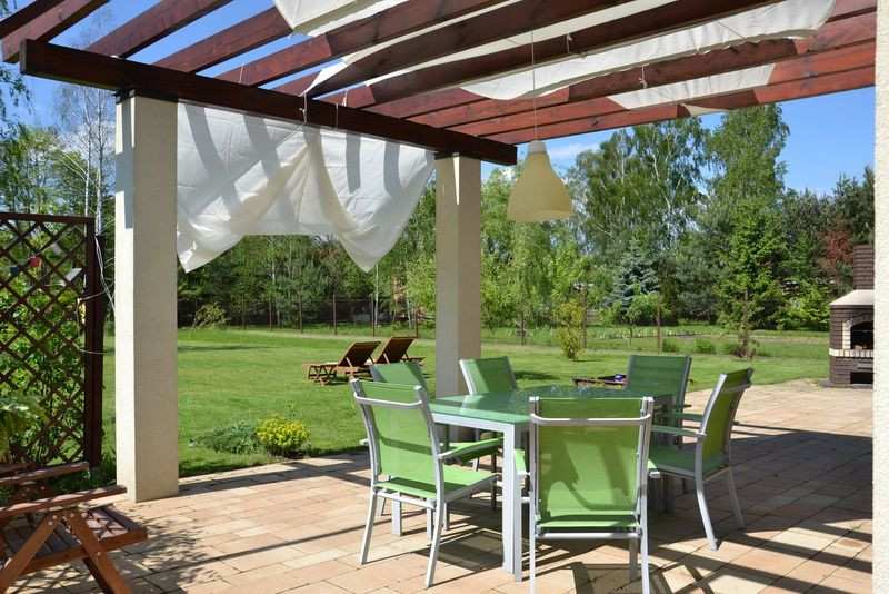

Dach pergoli (z drewnianej kantówki) oparto na wymurowanych słupach. Rozciągnięto na nim żagle z płótna
Dach pergoli (z drewnianej kantówki) oparto na wymurowanych słupach. Rozciągnięto na nim "żagle" z płótna

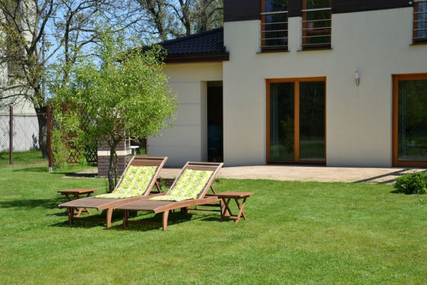

Płyta tarasu znajduje się na poziomie trawnika

  • Taras znajduje się na poziomie gruntu, więc dzieci mogą na nim grać w piłkę i jeździć na rolkach. Nie stanowi żadnej bariery architektonicznej, bo nie ma schodów. Posadzka z różnej wielkości płyt betonowych ma nieduże fugi, łatwo na niej zatem manewrować meblami ogrodowymi, np. leżankami. Jest dostępna z salonu i z jadalni przez 3 pary drzwi tarasowych. Ma neutralny kolor, maskujący kurz i plamy tłuszczu przy stole i przy grillu. Widok kilku takich plam jest wręcz uroczy i świadczy, że lubimy spędzać czas na tarasie.
  • Podczas przyjęć w ogrodzie mieści 30-40 osób. Nie impregnowałem płyt przed położeniem i nadal nie potrzebują żadnego zabezpieczenia. W razie potrzeby można je będzie łatwo wymienić! Płyta jest w zasadzie bezobsługowa. Wymaga jedynie usuwania chwastów ze szpar, co ułatwiam sobie opryskiwaniem ich środkiem chwastobójczym, Roundupem. Mech mi nie przeszkadza.

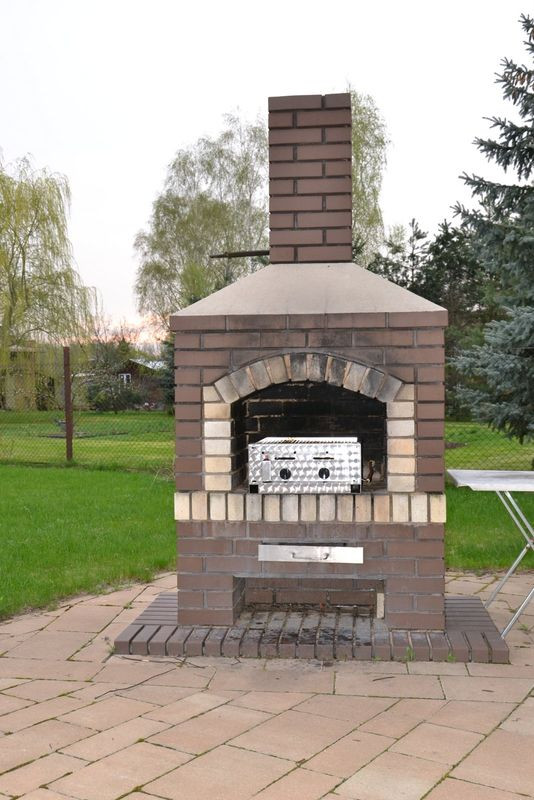

  • Na tarasie wykonawca elewacji z klinkieru wymurował stacjonarny grill. Z takich samych materiałów, jak na domu. Celowo umieściłem go na przeciwległym do pergoli krańcu tarasu, by dym nie przeszkadzał w wypoczynku lub przyjęciach w ogrodzie. Przez pierwsze lata grillowałem na drewnie i brykietach, ale obecnie łatwiej jest mi to robić na grillu gazowym, który wstawiłem do komory paleniska. Taras przystosowałem do słuchania muzyki i pracy z Internetem. Instalację elektryczną wykonałem razem z główną, w całym domu, dlatego nie była kosztowna. Wodoszczelne głośniki zdejmuję na zimę. Przyłącze Internetu okazało się zbędne, bo korzystamy z Wi-Fi.
  • Nie zastosowałem pełnego zadaszenia, bo obawiałem się, że wizualnie obciąży budynek. Ażurowa pergola z cieniówkami z płótna sprawia wrażenie lekkiej i przewiewnej. Cieniówki dostatecznie chronią przed słońcem i "kapuśniaczkiem". Pergola była tania w budowie i bardzo dobrze nam służy.
Meble z metalu i tworzywa sztucznego są praktyczne w użytkowaniu i składowaniu
Stacjonarny grill wykonano z cegły szamotowej (w palenisku) i klinkierowej
