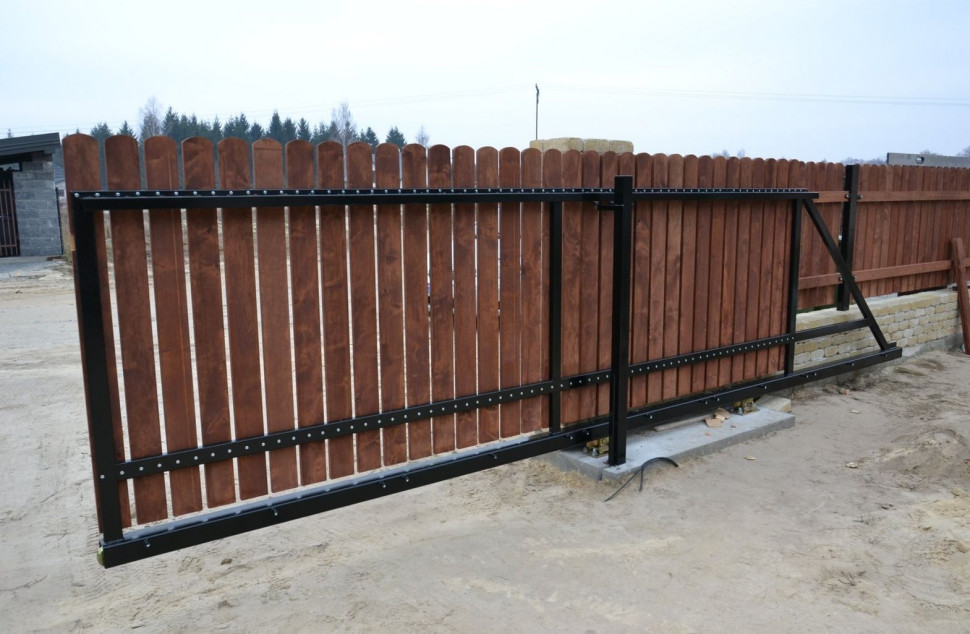

Do stalowej ramy bramy przytwierdzono sztachety na śruby
Do stalowej ramy bramy przytwierdzono sztachety na śruby.

  • Sprawdziłem u producenta, czy sztachety zostały zaimpregnowane. Okazało się, że dwukrotnie kąpano je w wannach z Drewnochronem. Wiem z doświadczenia, że ten preparat łuszczy się po kilku latach, więc postanowiłem przeciwdziałać temu zjawisku. Rok po zamontowaniu sztachet, pomalowałem je specjalnym olejem. Zapobiegł łuszczeniu się impregnatu! Wcześniej kilka niezaolejowanych sztachet użyłem w ogrodzie i na nich impregnat odpada.
  • Podczas przerwy technicznej na mojej budowie zleciłem murarzom przygotowanie fundamentów pod ogrodzenie, a potem stawiałem je samodzielnie. Trochę wystraszyło mnie żmudne wiercenie, na sztachety, otworów w stalowych ramach bramy i furtek. Na przęsłach ułatwiłem sobie robotę, poprzez zamontowanie drewnianych poprzeczek i łączenie sztachet, drewno do drewna, odpowiednimi wkrętami. Szło łatwiej i szybciej. Od strony ulicy sztachety nie są podziurawione, bo wkręty przykręcałem od strony ogrodu i na dodatek wkrętami o takiej długości, żeby w sztachetę wchodziło tylko gwintowanie. Metoda sprawdziła się. Tam, gdzie drewno przylega do drewna, wkręty trzymają się mocno i stabilnie. Tam, gdzie użyłem drewna i metalu, kilka śrub uległo zerwaniu i musiałem je wymienić.

  • Brama przesuwna o szer. 4 m to "świat i ludzie"! Wygodnie się w nią skręca z szerokiej ulicy. Furtka w śmietniku o szer. 1,45 cm pozwala łatwo manewrować kubłami. Minimalna szer. głównej furtki to 1,10 m (metrowa byłaby za ciasna). Wady ogrodzenia - przez klapę listownika wlewa się do niego woda, na cegłach gdzieniegdzie pojawiły się wykwity od kleju. Żałuję, że użyłem białego a nie szarego, bo w ogóle go nie widać.
