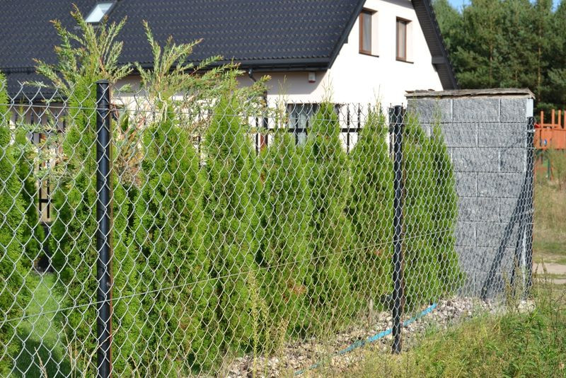

Trzy pozostałe boki działki ogrodzone są ocynkowaną siatką

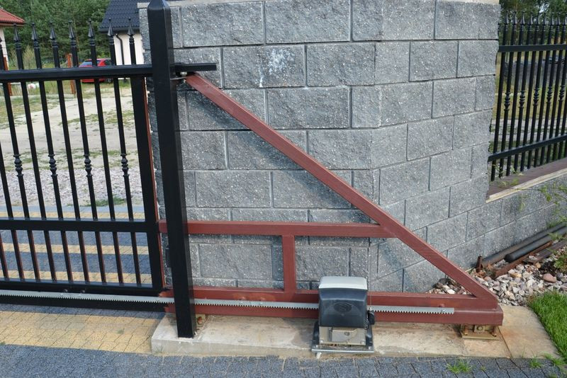

Napęd do bramy

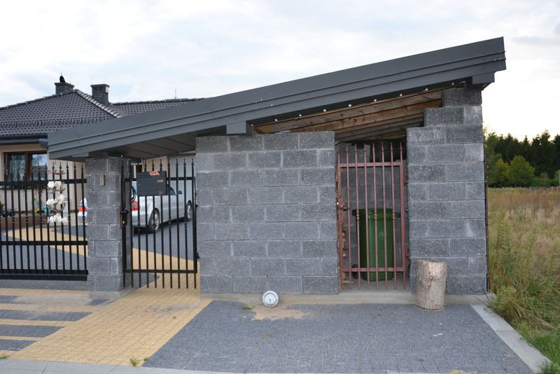

  • Przedstawiciel firmy zmierzył działkę, wyliczył dokładną ilość elementów i skonfigurował z nich murowane części. Czekałam 2 tygodnie na ich wyprodukowanie, pod moje konkretne zapotrzebowanie. Precyzyjne obliczenia elementów są ważne, bo firma nie uznaje zwrotu materiału. I odwrotnie, gdy jakiegoś zabraknie, budowa staje do momentu jego wytworzenia. Zrezygnowałam z jednospadowych czap do zwieńczenia słupków, murków, podmurówki. Wolałam zaczekać aż rok na wdrożenie do produkcji ładniejszych, moim zdaniem, czap dwuspadowych. Ponieważ elementy, wykonane w technologii wibroprasowania betonu, mają dożywotnią gwarancję i można je myć myjką ciśnieniową, we frontalnym narożniku posesji zleciłam zbudowanie z nich również wiaty gospodarczej ze śmietnikiem i drewutnią o wymiarach 1,8 x 3,5 m. Po pierwszym roku użytkowania umyłam ogrodzenie z betonu i zaimpregnowałam je szkłem wodnym. Polecam, bo porowata powierzchnia ogrodzenia z betonu mniej się teraz brudzi.

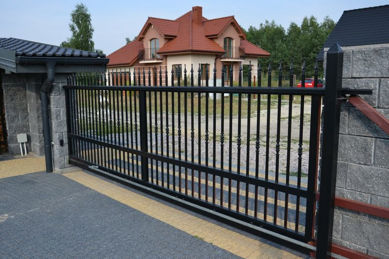

  • Żeby frontalne ogrodzenie nie wyglądało zbyt masywnie, zamówiłam u okolicznego ślusarza ażurowe przęsła z certyfikowanej stali. Pomalowałam je antykorozyjną farbą w czarnym kolorze. Dach domu pokryłam dachówką w grafitowym kolorze, dlatego ogrodzenie zbudowałam z jednostronnie łupanych elementów z szarego betonu
  • Jestem zadowolona z funkcjonalności samonośnej, przesuwnej bramy z napędem. Cofnęłam ją o 1,8 m w głąb działki, więc wygodniej się w nią wjeżdża. Gorzej sprawuje się jedynie napęd, a raczej pilot sterujący. Działa tylko w bardzo bliskiej odległości od celu. Muszę podejść, albo podjechać samochodem pod samą bramę, żeby się uruchomiła. To uciążliwe i szybko muszę to zmienić. Monter zabezpieczył napęd przed kradzieżą, co w mojej okolicy jest konieczne.
Z takich samych pustaków zbudowano gospodarczą wiatę ze śmietnikiem
Brama wykonana na zamówienie ma wygodną szerokość 4,80 m
