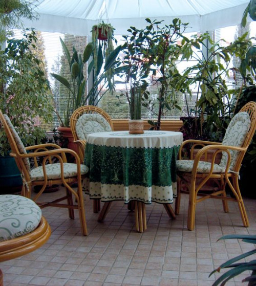

Posadzka w ogrodzie zimowym wyłożona jest terakotą
Posadzka wyłożona jest terakotą

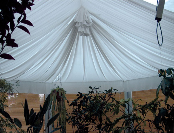

  • Mimo wschodniej wystawy musieliśmy założyć na ścianach żaluzje (drewniane). Wspólnie z architekt ogrodu uszyłyśmy też baldachim z batystu, bambusa i łańcuszków, który zawiesiłyśmy pod dachem. Kosztował 140 zł, zamiast 6000 zł (wycena firmy szyjącej zasłony). Zdejmuję go do prania dwa razy w roku.

  • Bardziej niż wymurowane donice sprawdzają się zwykłe, ponieważ można je przestawiać. Ułatwiają sprzątanie i dostęp do szyb, które myjemy dwa razy w roku.

Baldachim z batystu w ogrodzie zimowym ładnie wygląda i się sprawdza
Baldachim z batystu ładnie wygląda i się sprawdza. Dwa razy w roku jest prany
