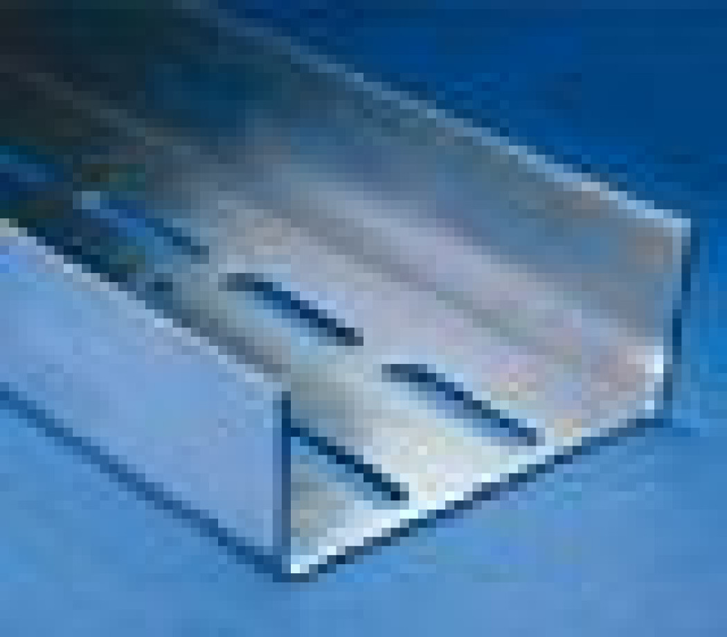

Do postawienia potrzebne będą systemowe profile stalowe typu U (tzw. przypodłogowe profile typu C (słupkowe) oraz profile drzwiowe o zwiększonej grubości blachy. Zależnie od przyjętej grubości ściany ich szerokość może wynosić 50, 75 lub 100 mm. Standardowo wykorzystuje się profile o szerokości 50 mm. Pracę rozpoczyna przycięcie profili U na odpowiednią długość.
Kompletny system akcesoriów do systemów suchej zabudowy składa się z wielu elementów (fot. Metpol) |
Od spodu profili przyklejana jest elastyczna taśma brzegowa, która zabezpiecza przed przenoszeniem drgań na ściankę i niweluje nierówności podłoża. Wzdłuż wyznaczonych linii na podłodze i suficie, kołkami rozporowymi mocuje się przygotowane profile. W podobny sposób mocuje się do ścian skrajne profile słupkowe C wstawione końcami w profil w podłodze i na suficie.
