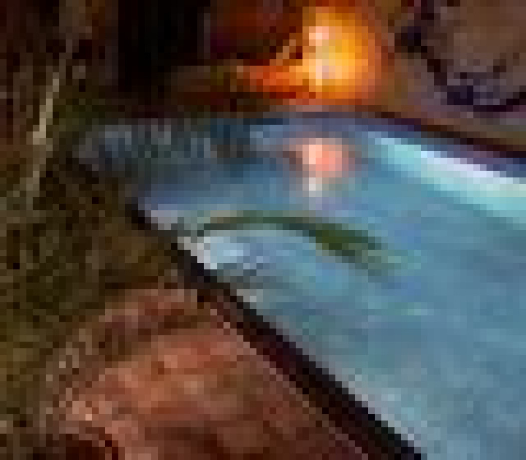

Basen kryty najczęściej buduje się w pomieszczeniu przylegającym do domu lub w piwnicy (fot. Polder) |
