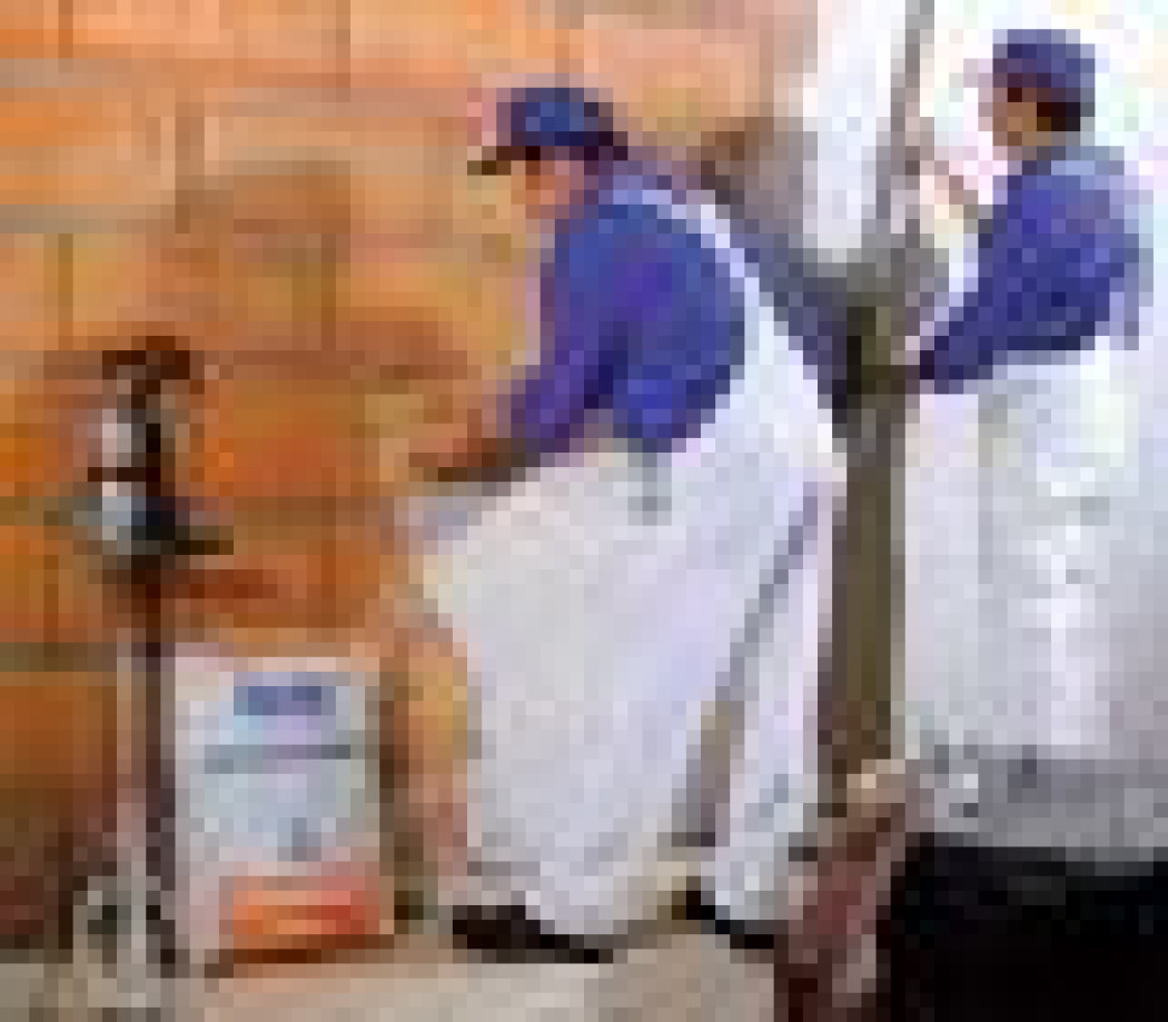

Tynki wewnętrzne nakłada się maszynowo (za pomocą agregatu) lub ręcznie
Tynki wewnętrzne nakłada się maszynowo (za pomocą agregatu) lub ręcznie (fot. Knauf)
