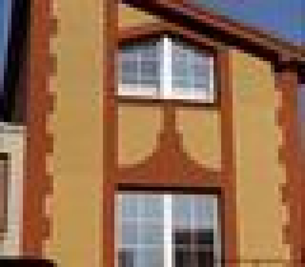

Najlepszy czas na wykańczanie elewacji domu to koniec wiosny i początek jesieni (fot. Izotechnika) |
