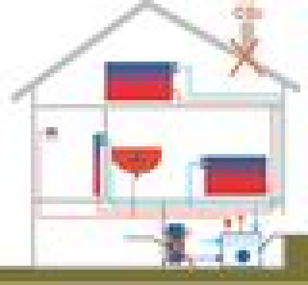

Pompy wysoko–temperaturowe
Modernizację systemu ogrzewania w starym domu można różnie rozumieć. Może to być totalna wymiana całego systemu lub tylko niektórych jego elementów. System ogrzewania pompą ciepła – jak wiadomo – składa się z trzech głównych części: źródła dolnego, źródła górnego i pompy ciepła. W modernizowanym domu źródłem dolnym prawie zawsze jest powietrze, gdyż trudno sobie wyobrazić rozwiązanie z kolektorem poziomym, dewastujące pielęgnowany od lat ogród.W zagospodarowanym otoczeniu domu nie ma też na ogół warunków do odwiertów pod sondy pionowe lub dwie studnie. Co do źródła górnego również nie ma swobody decyzji, gdyż najkorzystniejsze z punktu widzenia współpracy z pompą ciepła byłoby niskotemperaturowe ogrzewanie podłogowe, ale instalacja rur grzewczych w podłogach zamieszkałego budynku byłaby trudna do przeżycia dla domowników. Raczej trzeba pozostawić starą instalację c.o. i wymienić tylko kocioł na pompę ciepła.
