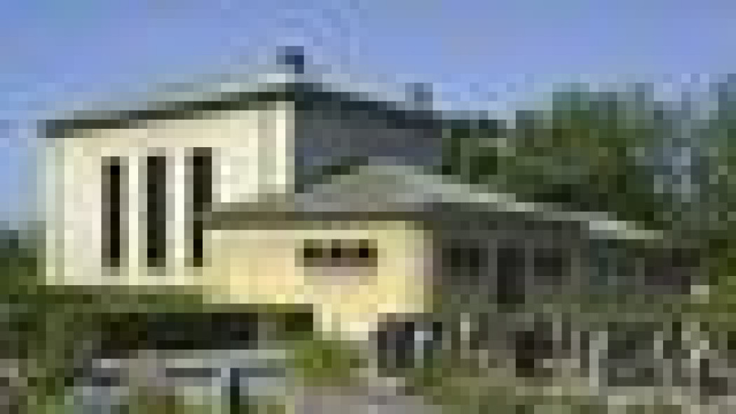

Zdjęcie pochodzi z wykładu szwajcarskiego specjalisty na konferencji europejskiej poświęconej pompom ciepła. Z dumą oświadczył on, że w przetargu na utrzymywanie stałej temperatury w krematorium wygrało rozwiązanie z pompą ciepła, przy czym najwyższą wagę w tym przetargu przywiązywano do niezawodnej, bezawaryjnej pracy systemu. Wybór pompy ciepła jako rozwiązania najpewniejszego jest znamienny.
