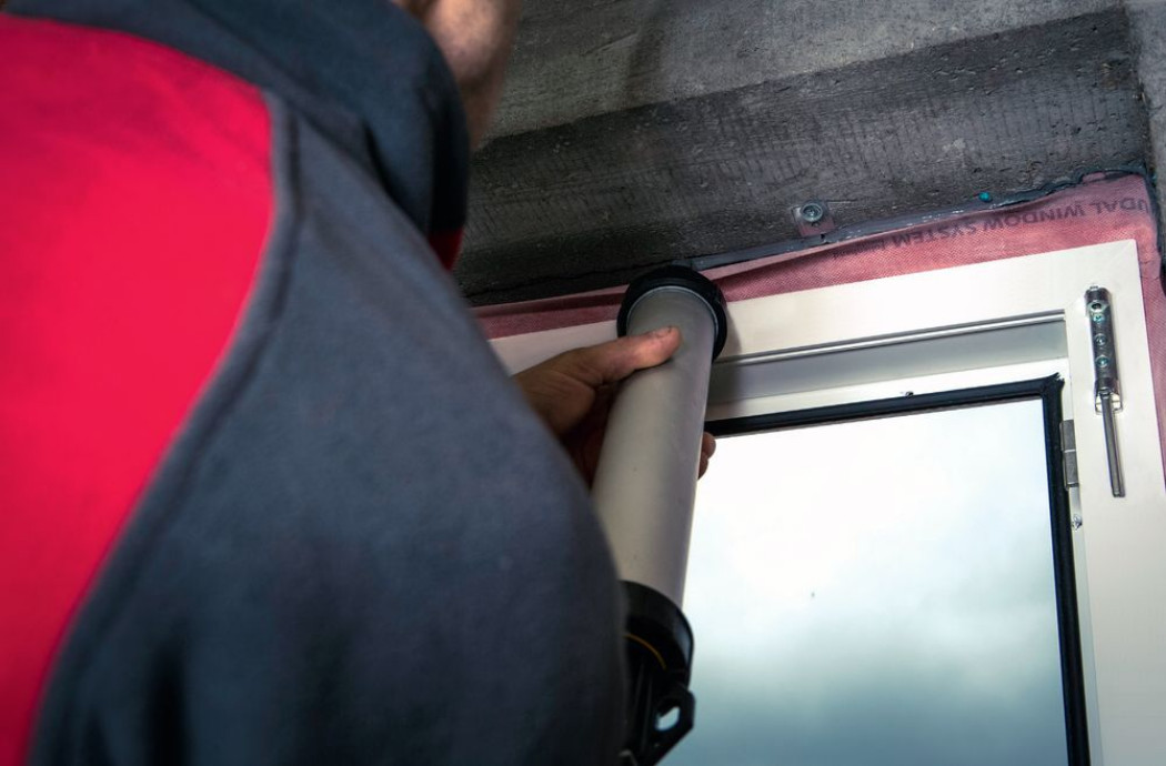

Montaż na samą piankę
Praktykowany przez znaczną część ekip monterskich sposób osadzania okien wygląda następująco. Prace zaczynają się od umieszczenia w narożnikach klinów montażowych i ustawienia profili, a potem sprawdzenia, czy trzymają one piony i poziomy. W kolejnym etapie rozmieszcza się - proporcjonalnie - elementy mocujące. Następnym krokiem jest uszczelnienie przestrzeni pomiędzy ramą okna a murem pianką montażową. Ostatni etap to prace wykończeniowe – obróbka ościeża, montaż parapetów itp.
Od pewnego czasu specjaliści dowodzą, że taka metoda jest niedoskonała. A to dlatego, że niezabezpieczona pianka poliuretanowa narażona jest na zawilgocenie przez wodę opadową oraz parę wodną przenikającą z wnętrz mieszkalnych. Skutkiem może być pojawienie się na obrzeżach otworu okiennego grzyba. O tym, że takie przypadki nie są jednostkowe, można przekonać się choćby dzięki lekturze forów internetowych, na których użytkownicy domów bardzo często dzielą się takimi doświadczeniami.
Zagrzybienie miejsc wokół okien, negatywnie odbijające się na zdrowiu domowników, to tylko jeden z problemów. Zawilgocona warstwa pianki oznacza też duże straty energii, co przekłada się na wyższe rachunki za ogrzewanie.
Redakcja BD
FOT. KAMPANIA EDUKACYJNA "DOBRY MONTAŻ"
