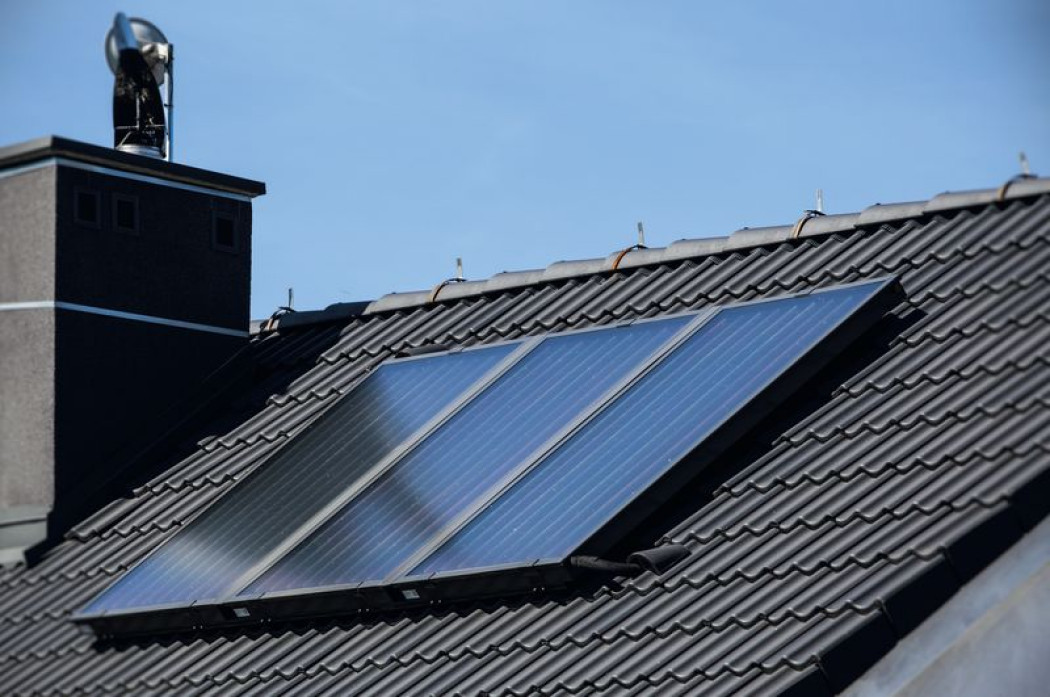

Sposobów zagospodarowania energii słonecznej jest kilka:
- podgrzewanie ciepłej wody użytkowej (c.w.u.);
- dogrzewanie budynku;
- zasilanie urządzeń elektrycznych;
- ogrzewanie basenu.
Każdy z nich wymaga innego doboru elementów instalacji. I nie chodzi tylko o to, że do zasilania urządzeń elektrycznych niezbędne są ogniwa fotowoltaiczne, a do podgrzewania wody wystarczą typowe kolektory (płaskie lub próżniowe). Odmienna powinna być powierzchnia kolektorów, kąt ich ustawienia, sposób sterowania, rodzaj i wielkość zasobnika.
Dlatego przede wszystkim musimy zdecydować, jaką rolę ma pełnić instalacja solarna. Tylko wówczas da się ją dobrze zaprojektować. Działanie metodą: najpierw załóżmy kilka kolektorów, a później się zobaczy, jak je najlepiej wykorzystać – to proszenie się o kłopoty i zwyczajne marnowanie pieniędzy. Efekt może być taki, że latem będziemy zmagać się z nadmiarem ciepła i przegrzaniem urządzeń, a jesienią i zimą ilość ciepłej wody wcale nie będzie dużo większa.
