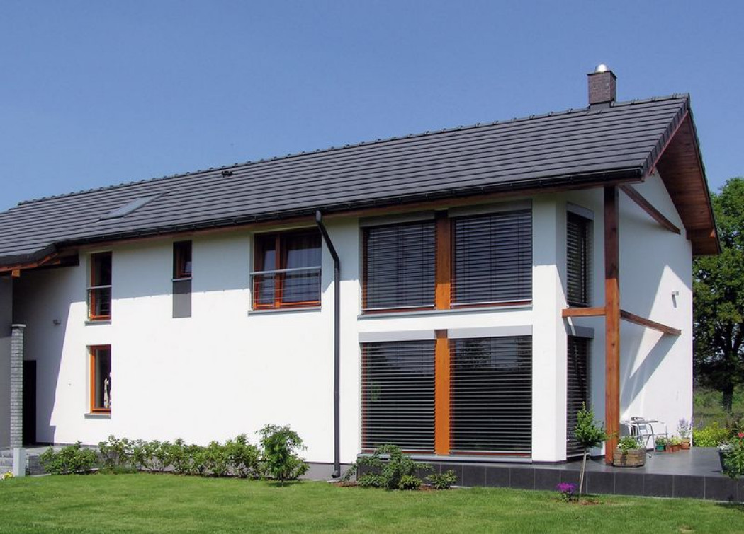

Stereotypowe wyobrażenie energooszczędnego domu to sześcienny klocek o urodzie bunkra. Jednak to fałszywy obraz. Bardzo wiele budowanych obecnie, nawet pasywnych domów (o skrajnie niskim zapotrzebowaniu na ciepło) jest z zewnątrz nie do odróżnienia od tradycyjnych. Choć trzeba przyznać, że to pierwsze z nich, budowane ponad 20 lat temu, zapracowały na ten stereotyp.
Dążenie do uproszczenia bryły oznacza, że w domach energooszczędnych nie ma skomplikowanych, wielopołaciowych dachów, licznych lukarn, unika się też balkonów (tak popularnych we wciąż dominującym stylu pseudo-dworkowym). Te ostatnie, jeśli już są, to najczęściej jako samonośne konstrukcje, dostawione do zasadniczej bryły budynku. Chodzi nie tylko o to, by zmniejszyć powierzchnię przegród zewnętrznych. Równie ważna jest łatwość wykonania i dobrego ocieplenia prostego w formie budynku. A to najlepszy sposób na uniknięcie błędów wykonawczych oraz mostków termicznych, które potrafią zniweczyć energooszczędny zamysł projektanta.

fot. L. Jampolska
