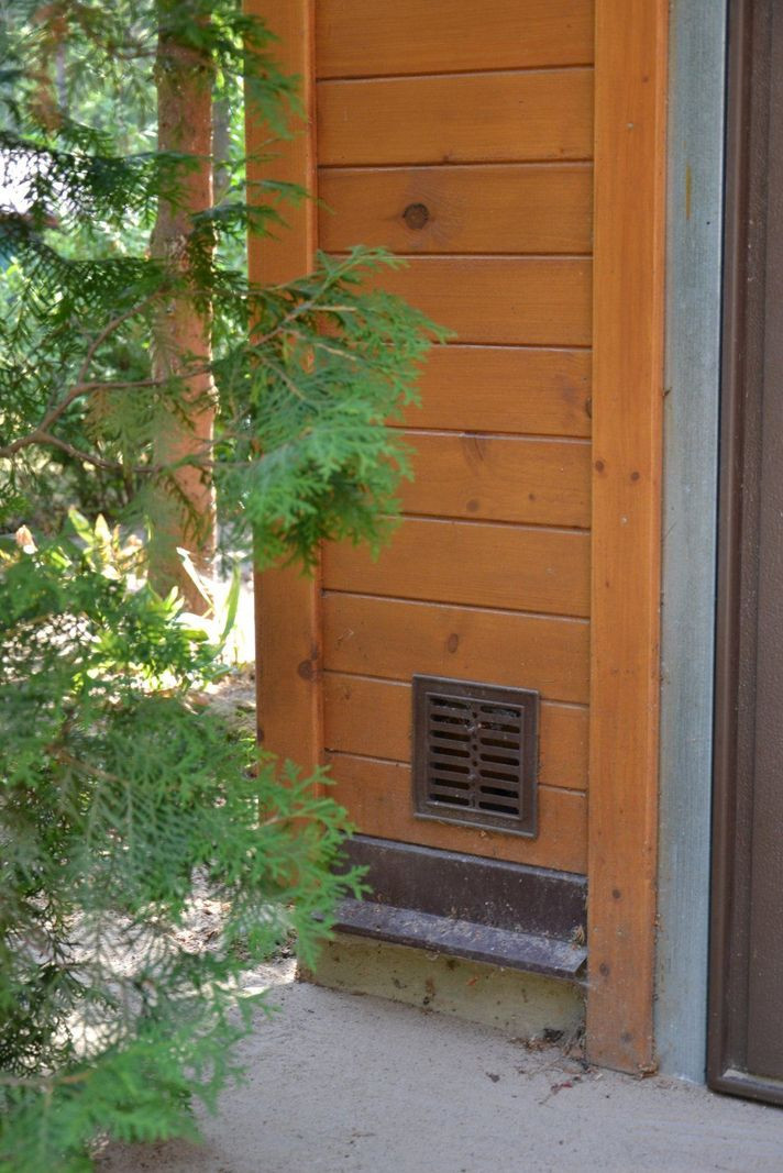

Nowe i zmodernizowane ściany mają u dołu i u góry szczeliny wentylacyjne

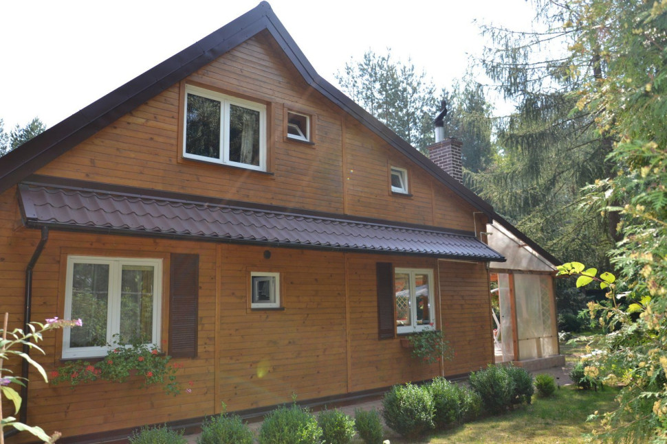

Decyzja: przed 2007 r. na działce pod miastem mieliśmy z mężem parterowy domek letniskowy o pow. 32 m2. Kiedy postanowiliśmy przeprowadzić się do niego na stałe, najpierw poprosiliśmy architekta o zaprojektowanie jego rozbudowy i termomodernizacji. Musieliśmy tak zrobić, ponieważ istniejący drewniany domek szkieletowy był zbyt mały, żeby mieszkać w nim przez cały rok i... nie miał ocieplonych ścian, ani dachu.
Architekt, po zbadaniu istniejących ścian, zdecydował o poszerzeniu frontu poprzez dobudowanie z południowego boku pokoju. Z tyłu umieścił nową kuchnię i salon z tarasem, a na malutkim poddaszu - dwie sypialnie. Rozbudowę zaordynował według technologii szkieletu drewnianego. Podczas rozbiórki bocznej i tylnej ściany potwierdziło się, że między drewnianymi warstwami, ściany nie miały ocieplenia z wełny lub styropianu, tylko pustkę powietrzną. Dach nad nieużytkowym stryszkiem też nie był ocieplony.

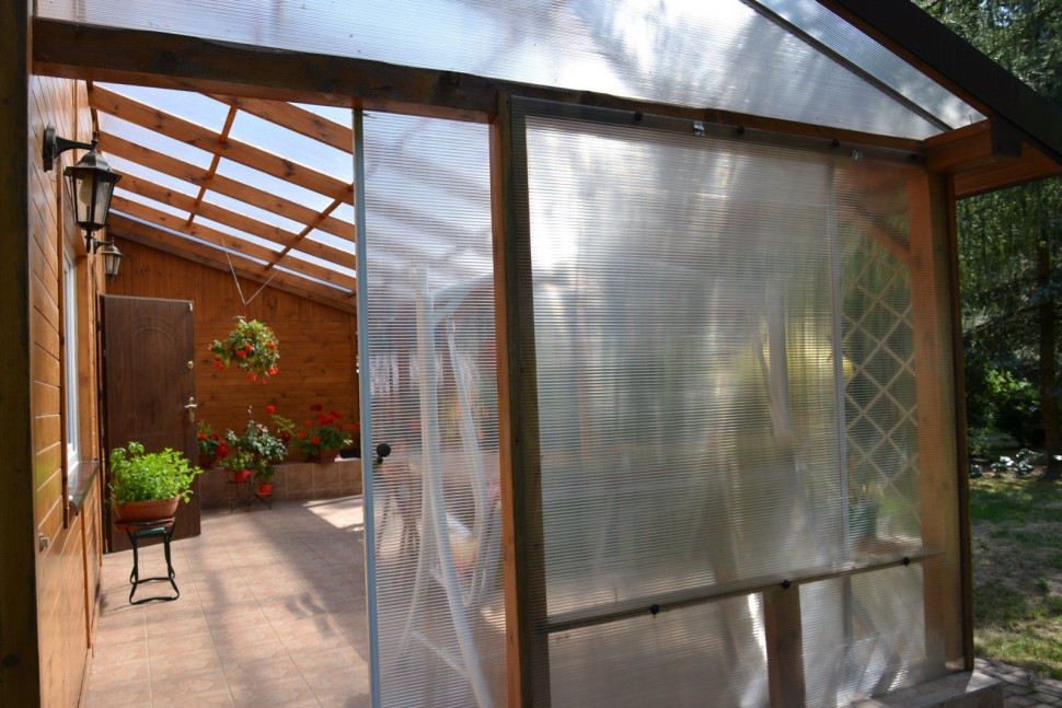

Nad tarasem i na jego zachodnim boku zbudowano dach i ścianę z poliwęglanu komorowego
Nad tarasem i na jego zachodnim boku zbudowano dach i ścianę z poliwęglanu komorowego. Zasłaniają tył domu od wiatrów
Nowe ściany wzniesiono w technologii szkieletu drewnianego i wstawiono nowe okna

Łącznie izolacja termiczna ma teraz gr. 25 cm. Po jej obu stronach robotnicy umocowali odpowiednie folie budowlane i zamknęli trzecią warstwą desek elewacyjnych, wykonując szczeliny wentylacyjne.

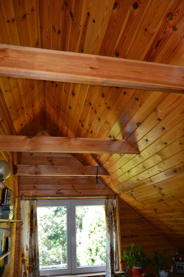

Nowe ściany skonstruowali w technologii szkieletu drewnianego, z ociepleniem o gr. 25 cm. Po wzniesieniu nowej więźby dachowej, pod skośnymi połaciami ułożyli bardzo podobne ocieplenie z dwóch rodzajów folii dachowych oraz dwóch skrzyżowanych ze sobą warstw wełny mineralnej. Stropodach od strony wnętrza wykończyli boazerią z drewna.

Rozbudowany dom jest dobrze zaizolowany termicznie, bo w zimie jest w nim gorąco, a w lecie chłodno. Kilka miesięcy po przeprowadzce mąż zbudował nad tarasem i na jego zachodnim boku dach i ścianę z poliwęglanu komorowego, by zasłonić go od wiatrów. W środku też jest przez to trochę cieplej. Rozbudowę rozpoczęliśmy w maju, zakończyliśmy w październiku.

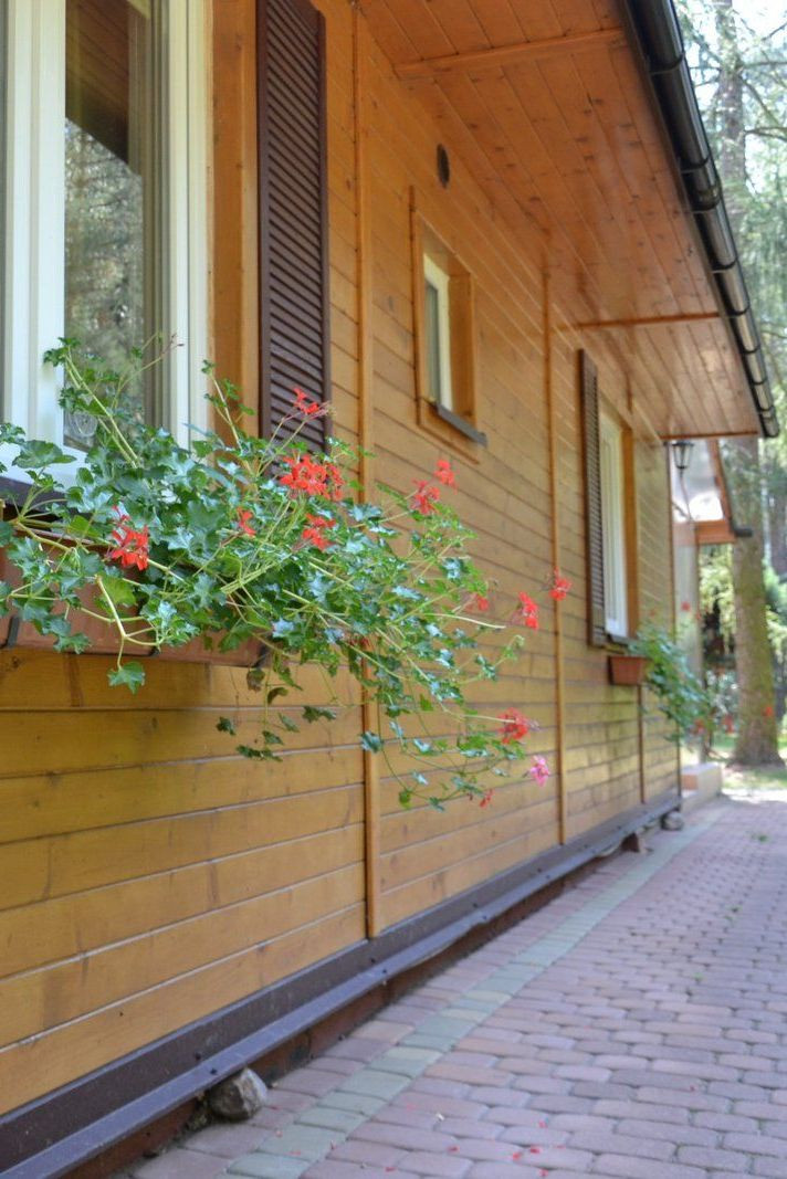

Na zdjęciu otwierającym: Narożnik ze starym fragmentem domu ocieplono metodą lekką suchą
