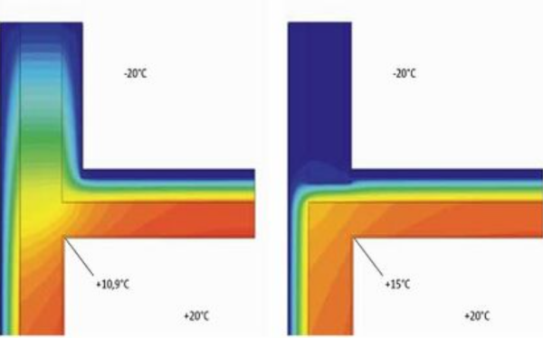

Mostki cieplne na attykach
Mostki cieplne na attykach (fot. https://www.schoeck.com/pl/mostki-cieplne-na-attykach)
