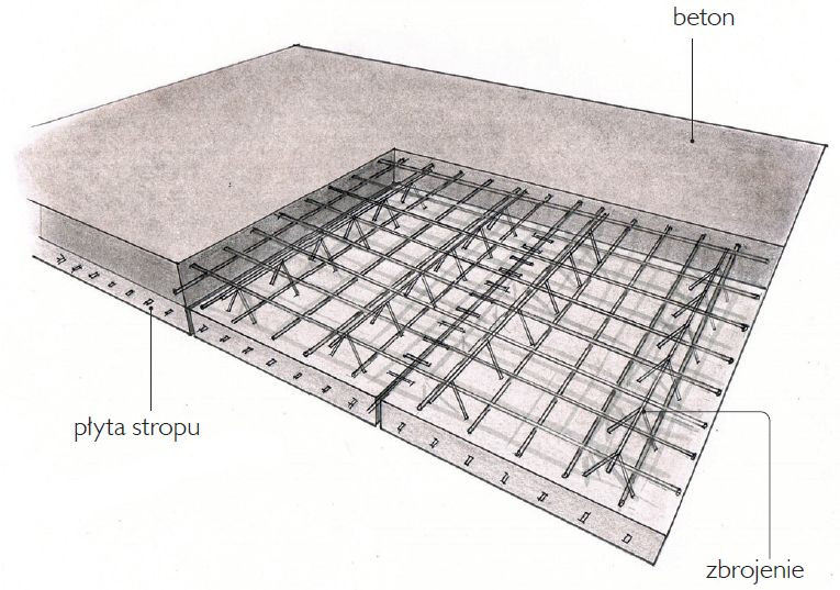

Płyty stropu typu filigran są rodzajem deskowania traconego. Do ich utrzymania będą konieczne podpory, takie jak podczas montażu stropu gęstożebrowego. Płyty mogą mieć dowolny kształt, zależnie od potrzeb wynikających z projektu.
Grubość płyt typu filigran to 5-7 cm. W płytach umieszczone jest zbrojenie kratownicowe podobne do tego, jakie jest w prefabrykowanych belkach stropu gęstożebrowego.
Otwory i przejścia komina muszą być dozbrojone na obrzeżach. Płyty przenoszone muszą być dźwigiem poziomo. Układa się je w kolejności zgodnej z opracowanym wcześniej harmonogramem na wyrównanych i wypoziomowanych ścianach z ułożoną na nich 2-centymetrową warstwą zaprawy cementowej. Następnie w miejscach połączenia płyt układa się dodatkowe zbrojenia poprzeczne, zbrojenie wieńca i podciągów oraz układa instalacje przewidziane do prowadzenia w stropie (na przykład rurki osłonowe przewodów elektrycznych).
Powierzchnia płyt przed zabetonowaniem powinna być zmoczona wodą. Tak przygotowany strop zalewa się mieszanką betonową do wysokości przewidzianej w projekcie. Mieszankę rozkłada się równomiernie wzdłuż rozpiętości od podpory do podpory łącznie z wieńcami – od razu wyrównuje się i zagęszcza.
Strop typu filigran.
