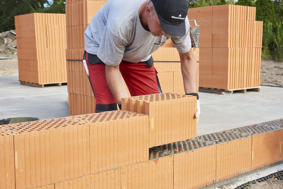

Zaprawa klejowa też jest źródłem wilgoci. Ale nakłada się ją bardzo cienką warstwą
Zaprawa klejowa też jest źródłem wilgoci. Ale nakłada się ją bardzo cienką warstwą (fot. Wienerberger)

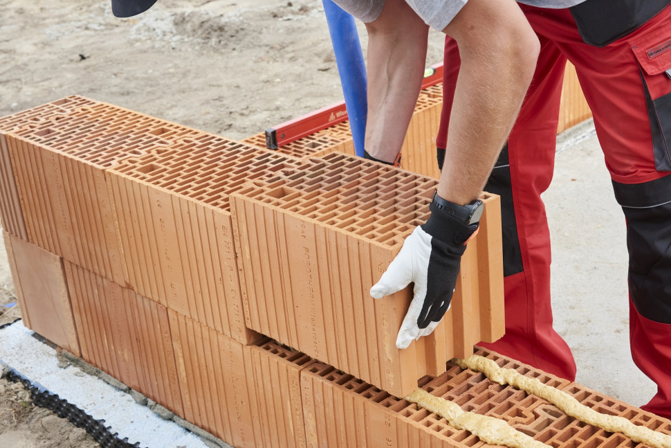

Dopiero zastosowanie zaprawy w postaci pianki umożliwia naprawdę suche murowanie, bez wprowadzania wilgoci w ściany
Dopiero zastosowanie zaprawy w postaci pianki umożliwia naprawdę suche murowanie, bez wprowadzania wilgoci w ściany (fot. Wienerberger)

W pierwszym przypadku spoiny mają średnio ok. 10 mm grubości, tak więc tworząca je zaprawa cementowo-wapienna wprowadza w mur sporą ilość wody.
W przypadku zaprawy klejowej ilość wody będzie znacznie mniejsza, bo spoina ma zaledwie 1 mm grubości. Jednak nadal to ok. 6 l na każdy zużyty worek kleju.
Dopiero zaprawa w postaci pianki, jak w systemie Dryfix, to prawdziwe murowanie na sucho. Tu po prostu nie używamy żadnej zaprawy zawierającej wodę. Chociaż dla ścisłości należy dodać, że zaleca się lekkie zwilżenie powierzchni pustaków wodą, bo zapewnia czystą powierzchnię przed nałożeniem zaprawy i kolejnych warstw pustaków. Nie robi się tego jedynie zimą, murując w czasie mrozów. Tu trzeba nadmienić, ze Dryfix właśnie ze względu na brak wody w składzie, pozwala na murowanie do -5°C.
