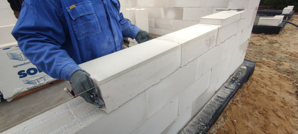

Ściany z betonu komórkowego muruje się (a przynajmniej jest to zalecane) na cienką spoinę. Ta technologia ma swoje wymagania - powierzchnie elementów muszą być równe, inaczej nie uda się prawidłowo połączyć ich zaprawą o grubości 1-3 mm. Bloczki SOLBET mają wysoką kategorię dokładności wymiarowej. Te elementy, które przeznaczone są do murowania na pełne spoiny poziome i pionowe, charakteryzują się kategorią TLMA, zaś te profilowane w pióra i wpusty, które wymagają największej precyzji, bo przeznaczone do murowania bez wypełniania zaprawą spoin pionowych - najwyższą kategorię TLMB.

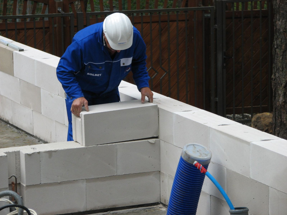

Poza dokładnością wymiarową, dla prawidłowego wymurowania ściany niezbędna jest staranność wykonawcza. Postawionego na warstwie zaprawy bloczka nie wolno przesuwać. Ułatwieniem dla wykonawców są szerokie uchwyty montażowe. Stabilny chwyt pozwala precyzyjnie manewrować bloczkiem, a ponadto zagłębienie dłoni w uchwytach umożliwia ustawienie go dokładnie tak, jak należy, bez konieczności przesuwania. Wystarczy wypoziomować go za pomocą opukiwania gumowym młotkiem.
Uchwyty montażowe przydają się szczególnie w przypadku elementów profilowanych na pióro wpust, które wsuwa się od góry, precyzyjnie jeden obok drugiego
Uchwyty montażowe przydają się szczególnie w przypadku elementów profilowanych na pióro wpust, które wsuwa się od góry, precyzyjnie jeden obok drugiego (fot. SOLBET)
