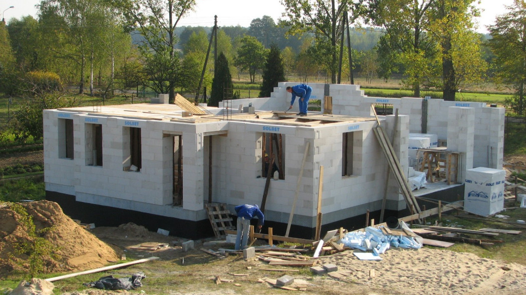

Oczywiście, aura ma wpływ na efektywność prowadzonych robót, ale w większości wypadków nie wyklucza prowadzenia robót na budowach. Niezależnie od prowadzonych robót, to nie ma możliwości zabezpieczenia budowy przed wpływami opadów. Jeśli budowa jest otwarta, to nie podejmuje się żadnych działań, by zabezpieczyć budowę przed opadami. Po prostu się nie da. Techniczne możliwości są, ale nakłady byłyby dosyć duże. Dlatego przy budowie prowadzonej metodą tradycyjną nic się z tym nie robi. Inaczej jest w przypadku budowy w technologii szkieletu drewnianego. Wówczas wskazane jest wykonanie robót podczas tzw. okna pogodowego. Wskazane jest też zabezpieczenie budowy przed opadami, jeśli takie mają nastąpić. Przy obecnych możliwościach jest to możliwe, chociaż skuteczność zabezpieczenia budowy jest wątpliwa.

Jeśli bierzemy pod uwagę budowanie tradycyjne, to w praktyce nie występuje coś takiego, jak budowanie na sucho. Nawet, jeśli przywiezie się na budowę wysuszone materiały budowlane (chodzi np. o materiały ścienne) i nawet, jeśli zastosuje się klej poliuretanowy do wykonania ścian, to zawsze podczas budowy nastąpi zawilgocenie tych materiałów. Nie ma to żadnego znaczenia. To się stanie nawet kilkukrotnie podczas budowy. Po pierwsze stanie się to podczas opadów atmosferycznych. Po drugie stanie się to podczas murowania. Po trzecie stanie się to podczas przygotowania szalunków, które trzeba zlać przed zalaniem mieszanką betonową. Po czwarte stanie się to podczas wykonywania elementów żelbetowych, a więc podczas stosowania płynnego betonu. Po piąte stanie się to podczas pielęgnacji betonu, który trzeba obficie polewać przez kilka dni po ułożeniu betonu. Po szóste stanie się to kilkukrotnie podczas kolejnych robót mokrych na etapie wykończenia takich jak: tynkowanie, wykonywanie jastrychów, malowanie itp. Takie są fakty, że tak to się dzieje podczas budowy i taka jest uroda budowy w technologii tradycyjnej. Nie traktuje się tego jako problemu, ale jako normalną rzecz.

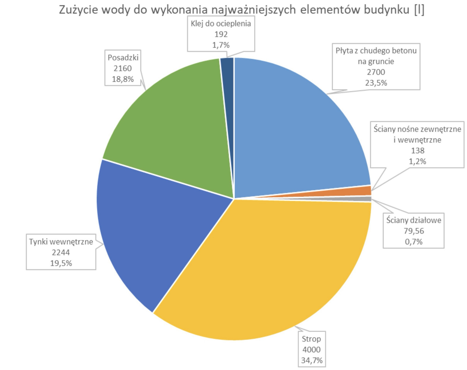

Wykres 1: Oszacowanie ilości wody potrzebnej do wykonania podstawowych struktur budynku i przygotowania podstawowych materiałów (dla budynku budowanego z betonu komórkowego na cienką spoinę)
Z zaprezentowanego oszacowania wynika, jaki wpływ na poziom wilgoci w budynku mają poszczególne materiały i technologie. W przypadku wykonania murów na cienką spoinę ich wpływ jest znikomy. Istotną rolę w udziale wilgoci stanowią: płyta z chudego betonu na gruncie, strop żelbetowy, tynki, posadzki.
