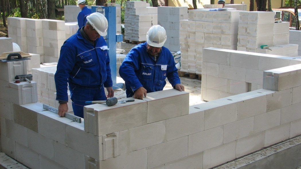

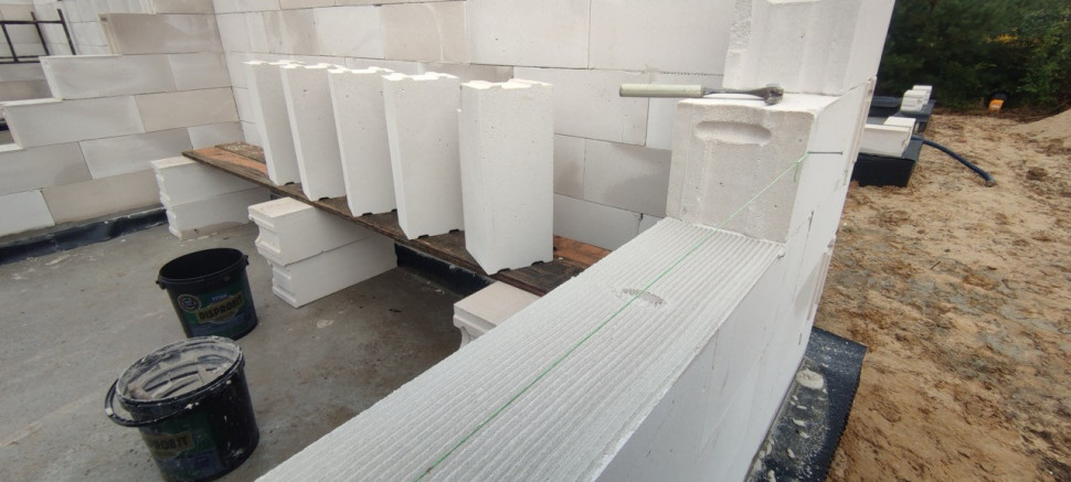

Zaprawy murarskie do cienkich spoin pełnią w murze funkcję spajającą elementy murowe. Nie powinny służyć do wyrównania nierówności w murze. Stosuje się je tylko do dokładnych wymiarowo elementów murowych, umożliwiających uzyskanie grubości spoiny nie większej niż 3mm. Można stosować elementy murowe profilowane na pióra i wpusty lub bez profilowania, a więc do murów ze spoinami wspornymi (poziomymi) i czołowymi (pionowymi) wypełnionymi lub bez wypełnienia spoin czołowych (pionowych). Wbrew pozorom, murowanie na zaprawę murarską do cienkich spoin jest o wiele łatwiejsze niż murowanie na zaprawę zwykłą. Nie trzeba mieć takiej wprawy, jak przy murowaniu na zaprawę zwykłą, przy której jest efekt płynięcia elementu murowego na grubej warstwie zaprawy. Wystarczy zastosować się do zaleceń wykonawczych, nakładać kielnią do cienkich spoin zaprawę, pilnować poziomowości i pionu każdej warstwy.
Cienka spoina to mniej wilgoci technologicznej w murze w trakcie murowania. Mur wymurowany na zaprawę murarską do cienkich spoin uważa się za jednorodny termicznie, ponieważ wpływ spoin na termikę muru jest pomijalny.

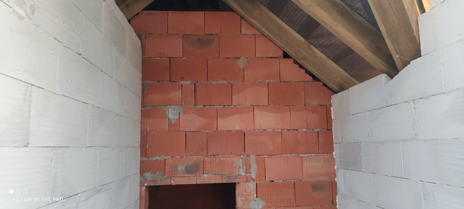

Mur na cienkie spoiny (fot. Tomasz Rybarczyk)

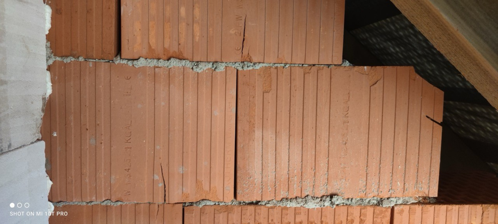

Zaprawy murarskie zwykłe to również, jak zaprawy do cienkich spoin, zaprawy na bazie cementu i wapna. Grubość spoin w murze powinna wynosić od 6 do 15mm. Technika nanoszenia jest tradycyjna, za pomocą kielni murarskiej. Można w ten sposób murować każdego rodzaju elementy murowe - zarówno dokładne jak i mniej dokładne wymiarowo. Zaprawa służy do powiązania elementów murowych i wyrównywania każdej warstwy. Zapraw zwykłych nie stosuje się do murowania elementów murowych, z których wykonuje się mury jednowarstwowe bez ocieplenia. Do murowania zaprawą zwykłą można stosować elementy murowe profilowane na pióra i wpusty lub bez profilowania, a więc do murów ze spoinami poziomymi i pionowymi wypełnionymi lub bez wypełnienia spoin pionowych.
Tradycyjna zaprawa (fot. Tomasz Rybarczyk)

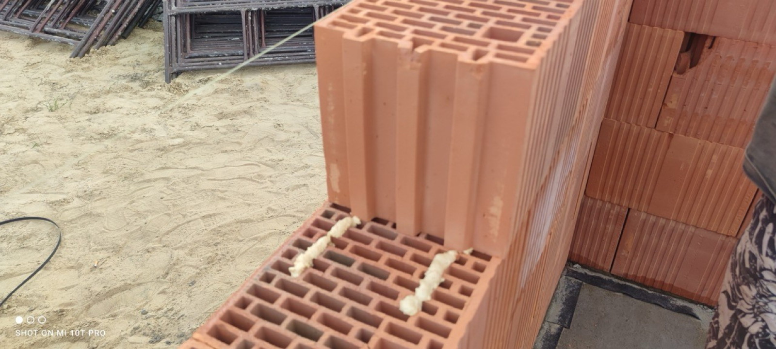

Innego rodzaju produktami, które są stosowane do wykonywania murów są kleje poliuretanowe. To wyroby, które nie można nazywać zaprawami. Służą do wykonywania murów z bardzo dokładnych elementów murowych: bloczków z betonu komórkowego lub szlifowanej ceramiki. Klej nanosi się z dozownika kleju (puszki) w postaci natryskowej pasmowo. Grubość spoin w gotowym murze to dziesiątki części milimetra - klej stanowi warstwę filmu klejącego pomiędzy elementami murowymi. Służy tylko do klejenia elementów murowych.
Nie można nim wyrównać nawet najmniejszych nierówności. Nie powinno się też wypełniać szczelin w spoinach czołowych, ponieważ w ten sposób powstają mostki akustyczne oraz miejsca, w których jest duże prawdopodobieństwo zerwania łączenia w warstwie piankowej struktury kleju. Niestety nie jest możliwe zastosowanie kleju do wykonywania całego muru. Przy wykonywaniu murów za pomocą kleju poliuretanowego nie jest możliwe wykonania wzmocnień murów za pomocą zbrojenia, czyli w miejscach, w których powinno się je wzmocnić np. zbrojeniem - dotyczy to np. stref podokiennych.
Również w miejscach oparcia nadproży należy zastosować zaprawę zwykłą, ponieważ dokładność wymiarowa belek nadprożowych nie jest taka, jak elementów murowych. Kleje poliuretanowe wprowadzane są do obrotu i stosowania na podstawie Krajowej lub Europejskiej Ocenie Technicznej, więc zakres ich stosowania, wskazówki projektowe i wykonawcze ujęte są w tych dokumentach odniesienia. Dlatego powinno się przed ich zastosowaniem zapoznać z tymi dokumentami odniesienia i dowiedzieć się, jak je można stosować, z jakimi elementami murowymi itp. istotne informacje.
