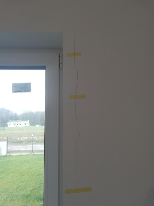

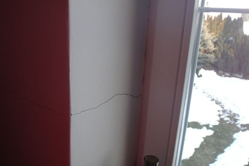

Jednak nie zawsze oznacza to konieczność wykonania poważniejszych napraw, gdyż budynek naciskając na grunt powoduje jego zagęszczenie, a więc jednocześnie zwiększenie nośności. Dlatego przede wszystkim trzeba określić, czy pęknięcia nie ulegają z czasem poszerzeniu co świadczyłoby o bardzo niestabilnym podłożu i konieczności zmiany sposobu posadowienia domu.
W celu stwierdzenia, czy rysy nie ulegają powiększeniu należy w kilku miejscach wzdłuż ich przebiegu przykleić placki zaprawy gipsowej. Jeśli po kilku miesiącach - a zwłaszcza po sezonie zimowym - na gipsie nie widać pęknięć to można uznać, że fundament ustabilizował się i wystarczy tylko zaszpachlować rysy. W przypadku gdy gips pęknie, a szczeliny wyraźnie się poszerzą konieczne będzie wzmocnienie fundamentów.
Sposób przeprowadzenia takiej operacji zależy od przyczyny określonej przez badania geologiczne i może polegać na podbiciu ław fundamentowych warstwą betonu, wykonaniu palowania gruntu w pobliżu ławy, wykonaniu żelbetowej płyty fundamentowej.
Wybór sposobu naprawy fundamentów oraz nadzór nad prowadzonymi pracami należy powierzyć specjaliście, gdyż niewłaściwie wykonywane roboty mogą doprowadzić do katastrofy budowlanej.
