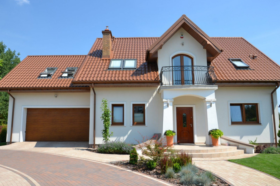

W lecie poddasze mocno się nagrzewa i nie zapobiegają temu wewnętrzne rolety i żaluzje. Zacieniają pomieszczenia, jednak słabo izolują termicznie. Dlatego myślę o dokupieniu markiz albo rolet zewnętrznych, które zatrzymają gorąc. Ze 2 lata przymierzam się także do moskitier - mówi Magda, Członkini Klubu Budujących Dom, która okna dachowe użytkuje od 2009 r.
Dom: 202 m2; dwie kondygnacje; dach o nachyleniu 40°, kryty blachodachówką.
Okna dachowe:
  • Uchylno-obrotowe, 6 sztuk, wymiary 78 x 140 cm.
  • Ramy z drewna sosnowego, w sypialniach 2 okna z lakierem bezbarwnym, w łazience i w pralni 4 z powłoką z tworzywa sztucznego w kolorze białym. Pakiet dwóch szyb zespolonych.
  • Akcesoria - rolety i żaluzje wewnętrzne.
  • Lokalizacja - 1 okno na północno-wschodniej połaci dachu i 5 na południowo-zachodniej.
Montaż: wykonali dekarze podczas budowy domu. Mąż kupił kołnierze uszczelniające i paroprzepuszczalne. Akcesoria okienne zamontowaliśmy samodzielnie.
Decyzja: projekt przewiduje lukarny i okna w dachu. Trochę zmieniłam z mężem układ okien, bo woleliśmy ich nie mieć w garderobie, za to chcieliśmy doświetlić pralnię. Okna przewędrowały więc z północno-wschodniej połaci dachu na frontową. Dzięki temu garderoba przy sypialni jest ciemna i nie płowieją od słońca ubrania, natomiast pralnia i składzik są jasne. Do łazienki i pralni dobraliśmy okna drewniane, powleczone plastikiem, który ma chronić ramy przed wilgocią. Fajna rzecz, którą podpowiedział nam sprzedawca.
Do sypialni zaplanowaliśmy okna z drewnianymi i polakierowanymi ramami. Ponieważ podnieśliśmy ścianki kolankowe o 2 pustaki, musieliśmy kupić krótsze okna. Mają 140 cm, zamiast 160 cm, ale dolna krawędź znajduje się na wysokości 86 cm, więc okna dają widoki i siedzącym, i stojącym. Wpada przez nie dużo światła, a latem... ciepła.
Aż 5 okien dachowych zamontowano na południowo-zachodniej połaci dachu o nachyleniu 40°
Aż 5 okien dachowych zamontowano na południowo-zachodniej połaci dachu o nachyleniu 40°.
Okna dachowe - rady i przestrogi:
W lecie poddasze mocno się nagrzewa i nie zapobiegają temu wewnętrzne rolety i żaluzje. Zacieniają pomieszczenia, jednak słabo izolują termicznie. Dlatego myślę o dokupieniu markiz albo rolet zewnętrznych, które zatrzymają gorąc. Ze 2 lata przymierzam się także do moskitier. Może w tym roku w końcu się za to zabiorę! Nasze okna dachowe mają, zamiast klamek, listwy otwierające na górnej ramie. Nie jest to wygodne. Wolelibyśmy klamki na dolnej krawędzi.
Mąż mówi, że dziś wybrałby okna znanego polskiego producenta. Polskie wyroby mają parę fajnych innowacyjnych rozwiązań, poza tym warto wspierać rodzimy przemysł. Kupiliśmy okna zagraniczne z pośpiechu, ale też są dobre. Kiedy je zakładaliśmy, nie było takich akcesoriów do montażu jak obecnie. Nie było modeli z pakietem trzech szyb. Na pewno byśmy postawili na jak najlepszą termoizolację. Okna dachowe kupuje się przecież raz na kilkadziesiąt lat.
Koszty zakupu okien dachowych i osłon okiennych:
  • okna 13 000 zł, montaż w cenie usługi dekarskiej;
  • wewnętrzne żaluzje i rolety (montaż własny) - 1600 zł.

Na zdjęciu otwierającym: Okna, z listwą otwierającą na górnej ramie, zaopatrzono w żaluzje wewnętrzne
