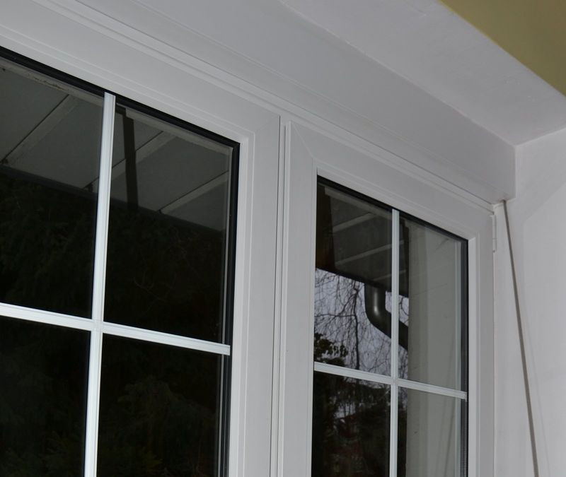

Biała skrzynka z PVC jest widoczna od strony wnętrz. Zlewa się z oknami z białych profili PVC
Biała skrzynka z PVC jest widoczna od strony wnętrz. "Zlewa się" z oknami z białych profili PVC

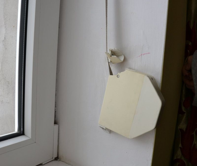

Kaseta zwijacza oraz mechanizm uchylny wyłamują się nawet przy delikatnej obsłudze

  • Kiedy zamawialiśmy rolety, czuliśmy się silni i młodzi, ale musieliśmy kontrolować wydatki, więc nie zdecydowaliśmy się na elektryczne, tylko na ręczne sterowanie. Uznaliśmy, że nie zaszkodzi nam więcej ruchu i w zasadzie tak jest do tej pory, bo samo podnoszenie nas nie męczy. Egzaminu nie zdają tylko akcesoria. Przez pierwsze 5 lat użytkowania nie mieliśmy kłopotu ze zwijaczami. Może jedynie tworzywo z PVC pożółkło i rozciągnęły się taśmy. Owszem, obchodziliśmy się z nimi w miarę delikatnie, bo podkreślali to monterzy, widząc 10-letnią wtedy córkę z gronem koleżanek. Podobno dzieci źle obsługują rolety! Obecnie jesteśmy po wymianie niemal wszystkich zwijaczy, ponieważ tworzywo i elementy uchylne ciągle się wyłamują.

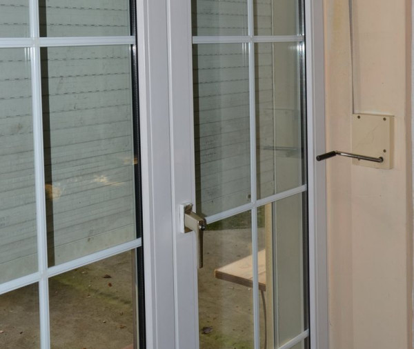

  • Leszek: W żadnym wypadku nie polecam nawijarki z korbą do obsługi rolet tarasowych! Warto ją mieć jedynie do otwierania awaryjnego. Choć powierzchnia i ciężar naszej rolety potencjalnie mieści się w parametrach jakie uwzględnia się przy doborze takich akcesoriów, nie jest to dobre rozwiązanie. Już raz urwała się taśma pod ciężarem rolety. Plastikowa kaseta z nawijarką pęka i wkrótce trzeba będzie kupić nową. Starsi członkowie rodziny mają kłopoty z obsługą korby bo wyrobiło się już łożysko - my najpierw ręcznie ciągniemy za taśmę, a dopiero po całkowitym schowaniu się rolety zwijamy korbą taśmę, która już nie dźwiga rolety. Rozważam zmianę "sypiącego się" na potęgę sterowania ręcznego na bezprzewodowe w czasie najbliższego remontu domu. Szkoda, że w czasie budowy nie położyłem kabli! Wszelkie naprawy i konserwację rolet wykonuję we własnym zakresie, bo nie jest to trudne. Akcesoria kupuję u producenta rolet. Dostęp do skrzynek jest wygodny, bo o to zadbałem podczas wykańczania wnętrz. Nie znalazłem "patentu" tylko na wypadające z prowadnic uszczelki. Już w kilku oknach ich brakuje.

Nawijarka z korbą nie sprawdza się przy rolecie tarasowej
