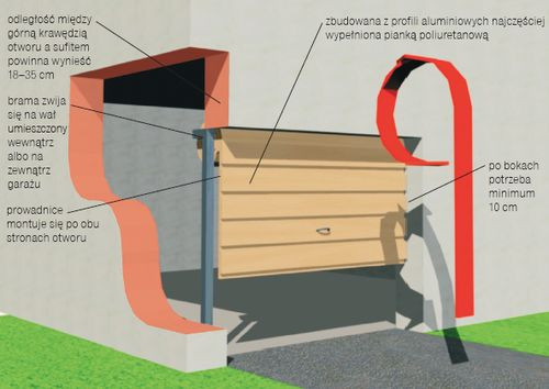

Budowa bramy rolowanej

Podczas podnoszenia bramy pancerz nawijany jest na wał napędowy (rurę nawojową) mieszczący się w kasecie. Średnica zwiniętego pancerza może przekraczać 35 cm i jest zależna od wysokości otworu (liczby profili), średnicy rury nawojowej i grubości profili (grubość izolacji pancerza nie przekracza 20 mm).
Elementami każdej bramy rolowanej są również dwie szyny prowadzące, po których na specjalnych rolkach przesuwa się pionowo pancerz. W prowadnicach stosuje się uszczelnienie szczotkowe, które dodatkowo izoluje i wycisza bramę. Dolny element pancerza może być zakończony uszczelką gumową przylegającą szczelnie do podłogi.
Bramy rolowane montowane są przeważnie na dwa sposoby – przed otworem (na zewnątrz) lub za otworem (wewnątrz). Garaż musi mieć nadproże – niezbędne do zamocowania kasety. Po bokach pomieszczenia należy pozostawić miejsce szerokości kilkudziesięciu milimetrów. Maksymalna powierzchnia bramy rolowanej może wynosić około 20 m², a ciężar 1 m² to około 8 kg.
