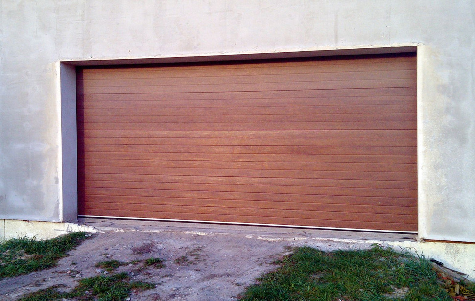

W projekcie miałem przewidziane dwie bramy garażowe, ale po rozmowie z wykonawcą bramy zdecydowałem się na jedną dużą - mówi Marcin, aktywny użytkownik forum Budujemy Dom.

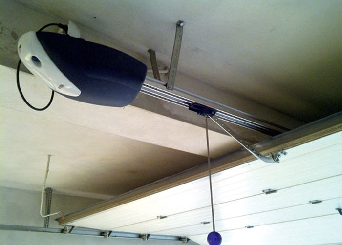

  • Brama kupiona z montażem i z napędem Nice i pilotem dwukanałowym. Zaufałem wykonawcy, który dobrał odpowiedni napęd.
Podwójna segmentowa brama garażowa
Jedna brama podwójna zamiast dwóch pojedynczych okazała się bardzo wygodnym rozwiązaniem
Decyzja: Zanim murarze rozpoczęli prace nad parterem, zaprosiłem wykonawcę bramy garażowej, aby określił jaki musi być wymiar otworu. Zależało mi, żeby kupić bramę o typowych wymiarach i nie przepłacać np. za dodatkowe 10 cm.

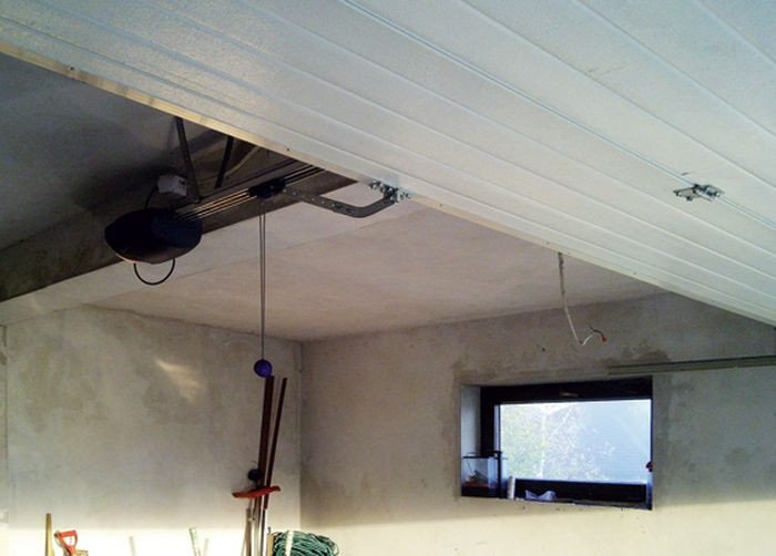

  • W projekcie miałem przewidziane dwie bramy garażowe, ale po rozmowie z wykonawcą bramy zdecydowałem się na jedną dużą. Dzięki temu mogłem zamontować jeden napęd. Napęd kosztował 1000 zł, więc drugie tyle zaoszczędziłem. Sam koszt dwóch bram nie różnił się od jednej dużej.
  • Podjąłem decyzję o jednej bramie we właściwym momencie budowy, bo konstruktor mógł przeprojektować podciągi i zastosować mocniejszą belkę, która byłaby potrzebna, gdyby między bramami stał słupek przenoszący obciążenia.
  • Brama jest ocieplona, co gwarantuje wysoką temperaturę w garażu nawet podczas dużych mrozów: przy -15°C w garażu miałem +17°C.
  • Warto wybrać bramę z oferowanym kolorem podstawowym. Każde odstępstwo od standardu dodatkowo kosztuje. Moim zdaniem nie warto przepłacać.
Sam napęd kosztował 1000 zł

Na zdjęciu otwierającym: Wewnętrzny uchwyt na bramie pozwala na jej otwarcie w przypadku braku prądu

Naped Nice, bo taki oferowal sprzedawca, a ja nie wnikalem. Wazne żeby wszystko dobrze ze soba wspolpracowalo i tak jest..

No właśnie a czemu nie brałeś napędu normstahl?
