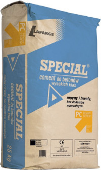

Cement a mrozoodporność
Zimą pomocny może być cement o dużym cieple hydratacji i szybkim przyroście wytrzymałości wczesnej - tę ostatnią cechę oznacza w symbolu cementu litera R. Sam rodzaj cementu nie gwarantuje jednak mrozoodporności.
Trzeba odróżnić ochronę młodego betonu przed zamarznięciem w trakcie wiązania od odporności stwardniałego betonu na cykle zamarzania i rozmarzania podczas użytkowania. Ta druga zależy m.in. od receptury, wykonania, pielęgnacji i warunków, w jakich pracuje element.
