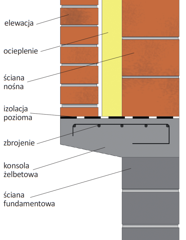

Najbardziej kłopotliwe i kosztowne będzie zapewnienie oparcia dla ściany trójwarstwowej. Najprostszy sposób to odpowiednie dostosowane grubości ściany fundamentowej. Ze względu na koszty, będzie to opłacalne przy niewielkiej głębokości posadowienia ław. Przy większym zagłębieniu, warto rozważyć utworzenie na poziomie gruntu żelbetowej konsoli wsporczej, na której oprze się warstwa elewacyjna.
Schemat wykonania: Konsola wsporcza dla warstwy elewacyjnej
