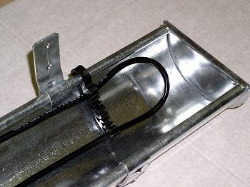

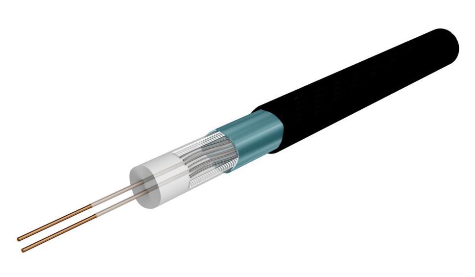

  1. System kabli stałooporowych ECOFLOOR® jest pracochłonny w montażu, wymaga użycia specjalnych akcesoriów oraz sterowania. Jego zaleta to możliwość tworzenia długich obwodów. Zasilanie 230V lub 400V.
    Kable rezystancyjne
    Kable rezystancyjne

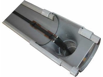

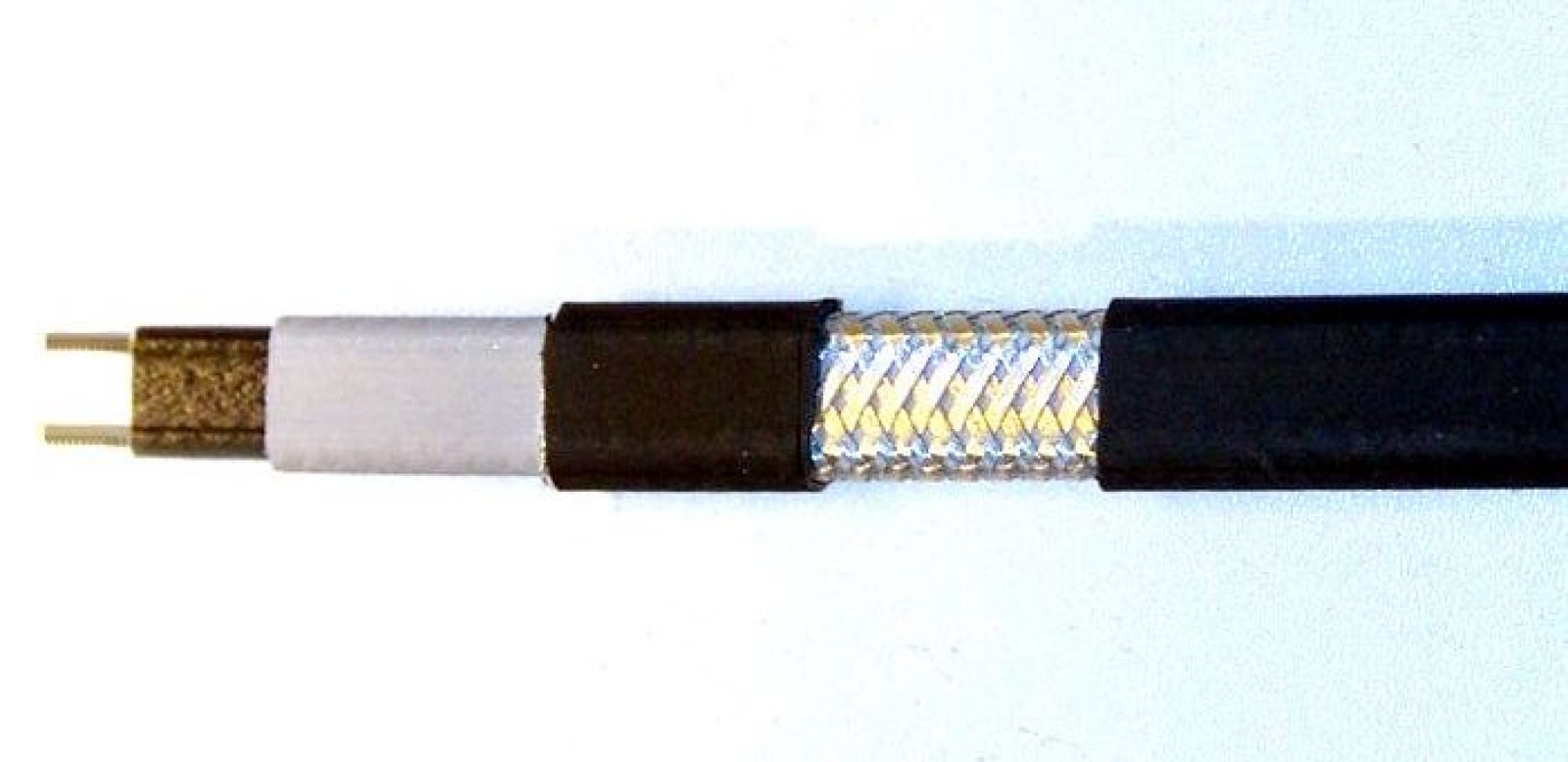

  2. System kabli PROTEKTOR jest łatwy i prosty w montażu, nie wymaga akcesoriów, kable mogą się stykać i krzyżować. Maksymalna długość obwodu to 80 m. Zasilanie 230V.
    Kable samoregulujące

Przewody pracują ze stałą mocą przez cały okres ich włączenia.
Moc grzejna kabli zmienia się wraz z temperaturą otoczenia i warunkami panującymi w rynnie.
Ten sam kabel może jednocześnie grzać z różną mocą na poszczególnych odcinkach w zależności od warunków pracy.
Sposób ułożenia kabla
Przewód grzejny nie może się stykać ani krzyżować - w przeciwnym razie może dojść do uszkodzenia kabla. Przewód grzejny może się stykać i krzyżować.

Pracochłonny - z reguły wymaga użycia specjalnych akcesoriów dystansowych, ponieważ przewód grzejny nie może się stykać.
Prosty - prowadzony swobodnie w rurze bez dodatkowych elementów trwale mocujących go do konstrukcji.

Czyszczenie rynien
Utrudnione, ze względu na dużą ilość elementów montażowych. Proste dzięki możliwości wyjęcia kabla grzejnego na czas czyszczenia.
