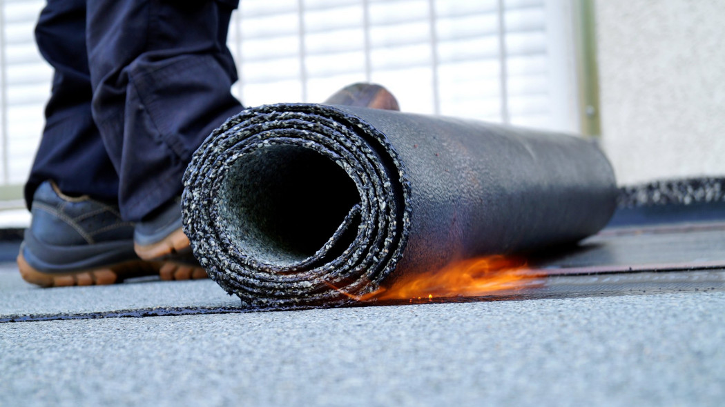

Papy termozgrzewalne są dziś rozwiązaniem podstawowym - przykleja się je po podgrzaniu spodu pasma palnikiem gazowym. Na poszyciu drewnianym pierwszej warstwy nie zgrzewa się jednak bezpośrednio do podłoża, ponieważ płomień przypala deski. Papę podkładową mocuje się w takim przypadku mechanicznie, ocynkowanymi gwoździami papowymi o szerokiej główce, zwanymi papiakami, albo gwoździami zwykłymi z podkładkami. Rozmieszcza się je w strefie zakładu w rozstawie około 10 cm, tak aby kolejny pas przykrył główki, a same styki pasów zgrzewa się lub skleja lepikiem. Papę wierzchniego krycia można już zgrzać na całej powierzchni do tak przygotowanej warstwy podkładowej.
Pasy układa się na zakład o szerokości podanej w instrukcji wyrobu, typowo 8-10 cm wzdłuż pasma i 12-15 cm na stykach czołowych, uważając przy tym, by nie powstały załamania ani pęcherze powietrza. Zakłady czołowe sąsiednich pasów przesuwa się względem siebie o co najmniej 50 cm. Drugą warstwę kładzie się tak samo, ale z przesunięciem o połowę szerokości pasa, żeby styki obu warstw nie pokrywały się w pionie.

Układanie pap zgrzewalnych
Układanie pap zgrzewalnych, zgrzewanie pełnej powierzchni papy, dociskanie zakładu papy
Układanie pap zgrzewalnych, zgrzewanie pełnej powierzchni papy, dociskanie zakładu papy (fot. nexler)
