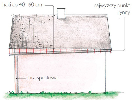

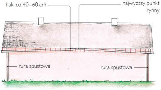

Montaż rynien
Rynny zamontowane z 0,5% spadkiem - schemat 1
Rynny zamontowane z 0,5% spadkiem - schemat 2

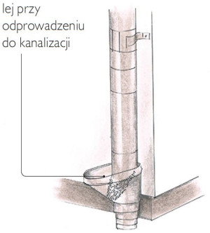

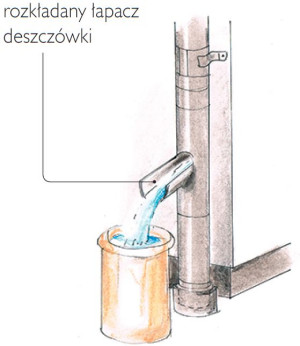

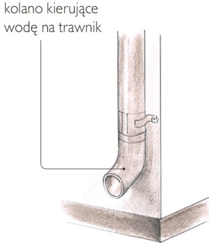

Sposoby zakończenia rur spustowych
Zakończenie rur spustowych: lej przy odprowadzeniu do kanalizacji
Zakończenie rur spustowych: kolano kierujące wodę na trawnik
Zakończenie rur spustowych: rozkładany łapacz deszczówki

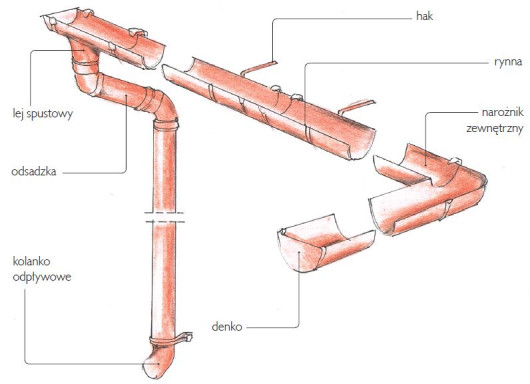

Elementy systemu rynnowego
Elementy systemu rynnowego - schemat
