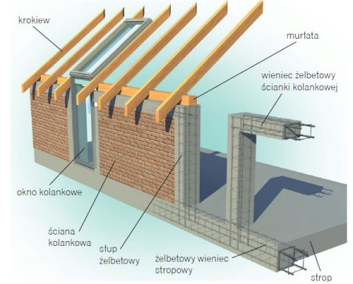

Odpowiedź eksperta: Rozbudowa domu, w tym przypadku poddasza, wiąże się ze zmianami nie tylko wewnętrznymi, ale również zewnętrznymi. Decydując się na podniesienie ścianki kolankowej, czyli pionowej zewnętrznej ściany wystającej ponad strop, służącej jako podparcie konstrukcji więźby dachowej, trzeba pamiętać, że zmieniają się jednocześnie proporcje całej bryły budynku.
Jednak jest to najlepszy moment na zaprojektowanie okien w taki sposób, aby doświetlić poddasze oraz aby móc cieszyć się zarówno z widoku gwiazd, jak i pięknego otoczenia. Dlatego najlepiej zastosować okna kolankowe. Są to okna, które składają się z okna dachowego montowanego w połaci dachu (z reguły montowane są one powyżej linii wzroku) oraz z okna pionowego osadzonego w otworze w ściance kolankowej. Konstruktor projektuje ściankę kolankową na wieńcu stropowym w taki sposób, aby przeniosła ona wszystkie obciążenia z dachu oraz ciężar własny konstrukcji dachowej na konstrukcję budynku. W tym celu najczęściej projektuje słupki żelbetowe, połączone z wieńcem stropowym i z wieńcem ścianki kolankowej. Dzięki temu powstaje sztywna konstrukcja.
Ścianka kolankowa
Dobierając szerokość okna, najlepsza będzie nieco mniejsza od odległości między krokwiami. W ten sposób uniknie się ingerencji w konstrukcję dachu, a pozwoli to również na prawidłowe ocieplenie przestrzeni wokół okna.
Jeśli zaplanuje się okna szersze niż rozstaw krokwi, to trzeba je tak rozmieścić, aby wyciąć tylko fragment jednej krokwi, wstawiając tzw. wymian. Przecięcie krokwi, jako elementu konstrukcyjnego, osłabia całą konstrukcję dachu. Takie prace wykonuje się dopiero po konsultacji z projektantem lub konstruktorem.
