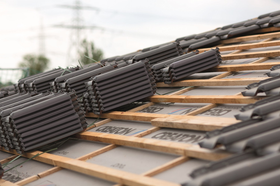

Dachówki przygotowane do ułożenia
Dachówki przygotowane do ułożenia (fot. CREATON Polska)

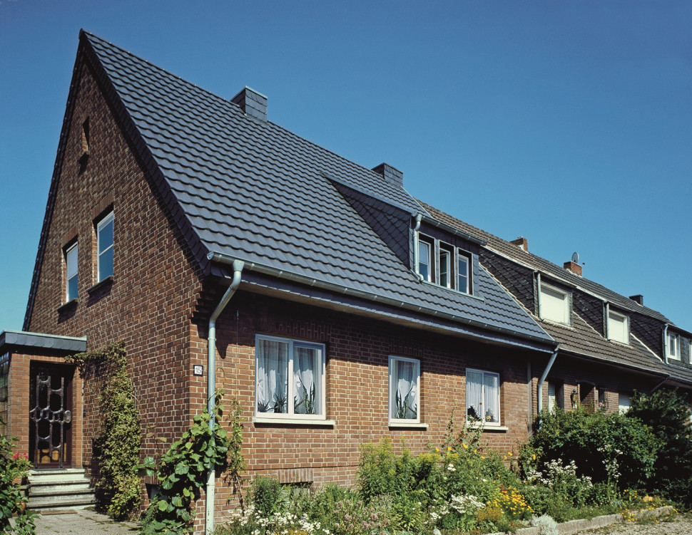

Dom w zabudowie szeregowej - dach po renowacji
Dom w zabudowie szeregowej - dach po renowacji (fot. CREATON Polska)

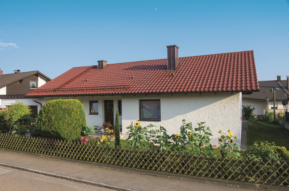

Domy jednorodzinne - dach po renowacji (fot. CREATON Polska)

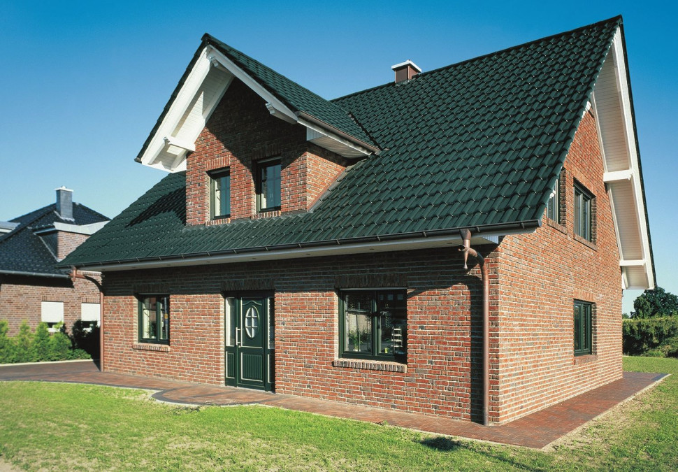

Domy jednorodzinne (nowoczesny i parterowy) z dachem po renowacji (fot. CREATON Polska)
