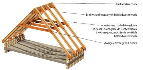

Wykonanie elementów więźby z gotowych drewnianych belek dwuteowych, które zwykle charakteryzują się lepszymi parametrami od odpowiedników z litego drewna i jednocześnie są od nich 2-3 krotnie lżejsze. To dlatego, że półki belek dwuteowych wykonane są z czterostronnie struganych i fazowanych listew sosnowych, a środniki najczęściej z płyt OSB, wiórowych lub pilśniowych. Przy tym długość dostępnych elementów wynosi nawet 12 m, czyli prawie dwukrotnie więcej od wymiarów standardowych bali drewnianych (max. 6,3 m). Dodatkowymi zaletami tego rozwiązania są: możliwość łączenia belek za pomocą stalowych łączników oraz znaczne ograniczenie powstawania liniowych mostków termicznych. Natomiast pewnym utrudnieniem konieczność stosowania dodatkowych usztywnień w węzłach konstrukcyjnych.

Nowoczesny wiązar dachowy z drewnianych belek dwuteowych
