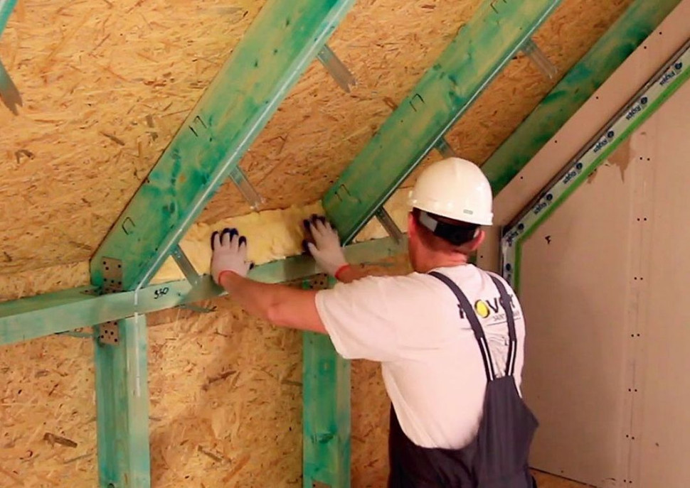

Ocieplenie dachu skośnego - krok 3) Aby zapewnić ciągłość izolacji, należy szczelnie ocieplić murłatę
Ocieplenie dachu skośnego - krok 3) Aby zapewnić ciągłość izolacji, należy szczelnie ocieplić murłatę. Wełnę docina się w zależności od kąta nachylenia dachu.

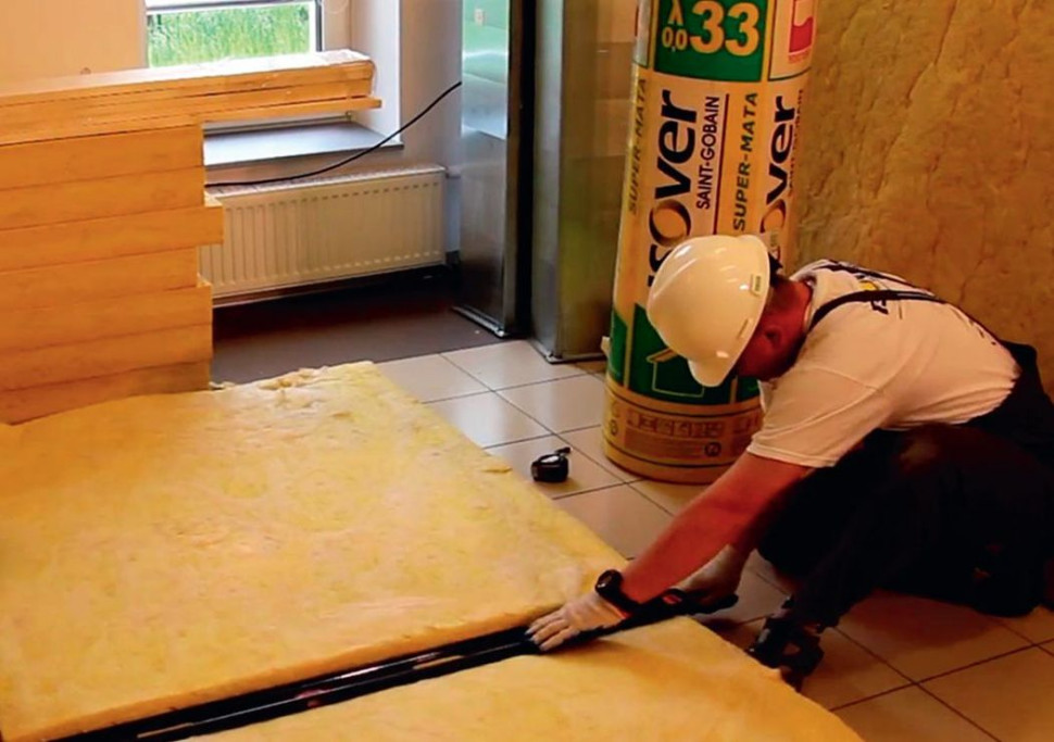

Ocieplenie dachu skośnego - krok 4) Docinanie wełny w poprzek eliminuje powstawanie odpadów i ścinków materiału z rolki
Ocieplenie dachu skośnego - krok 4) Docinanie wełny w poprzek eliminuje powstawanie odpadów i ścinków materiału z rolki.

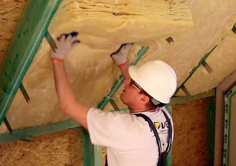

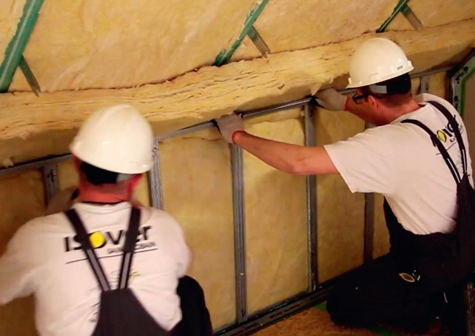

Ocieplenie dachu skośnego - krok 5) Układamy pomiędzy krokwiami pierwszą warstwę wełny
Ocieplenie dachu skośnego - krok 5) Układamy pomiędzy krokwiami pierwszą warstwę wełny. W tym przypadku zastosowano materiał samonośny, nie wymagający sznurkowania.
Ocieplenie dachu skośnego - krok 6) Drugą warstwę wełny najłatwiej montować prostopadle do pierwszej warstwy, tnąc z długości rolki i nabijając na wieszaki
Ocieplenie dachu skośnego - krok 6) Drugą warstwę wełny najłatwiej montować prostopadle do pierwszej warstwy, tnąc z długości rolki i nabijając na wieszaki. Dzięki temu eliminuje się potencjalne liniowe mostki termiczne.

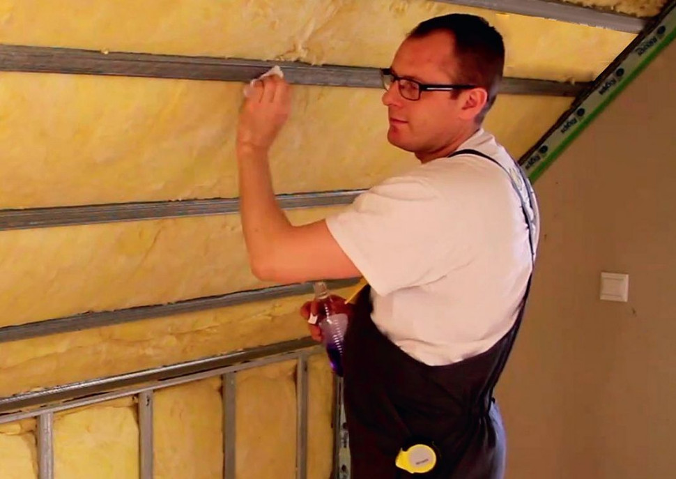

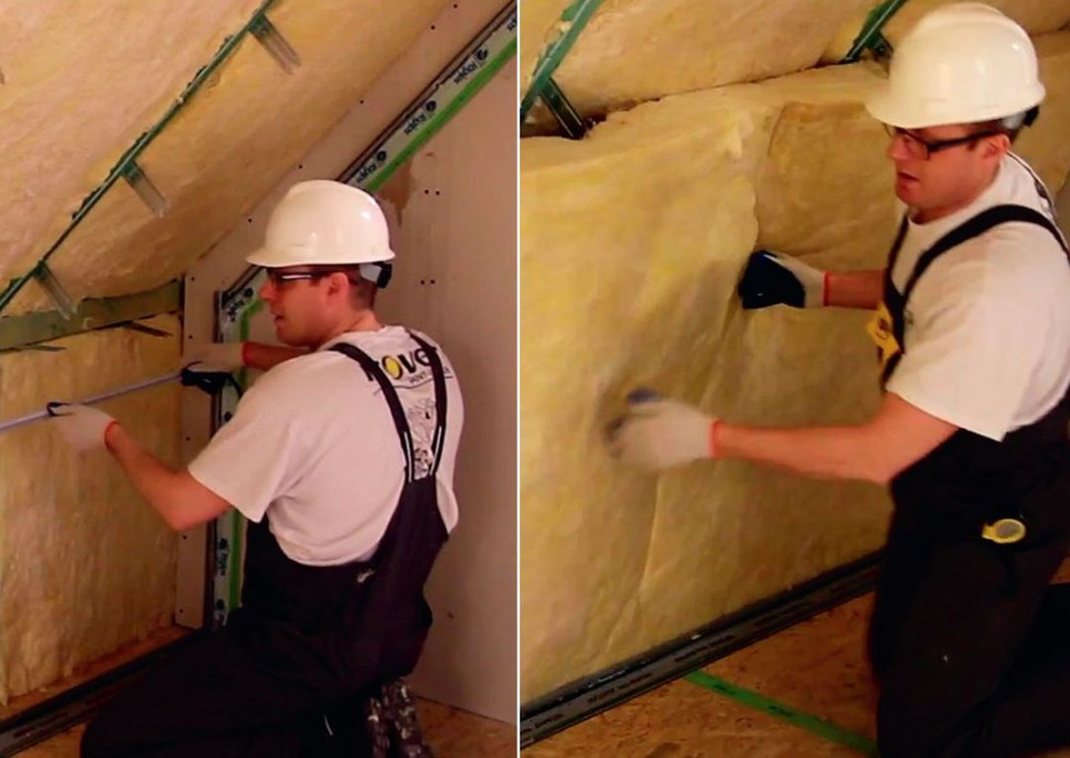

Ocieplenie dachu skośnego - krok 7) Zapinamy ruszt pod okładzinę wykończeniową
Ocieplenie dachu skośnego - krok 7) Zapinamy ruszt pod okładzinę wykończeniową.

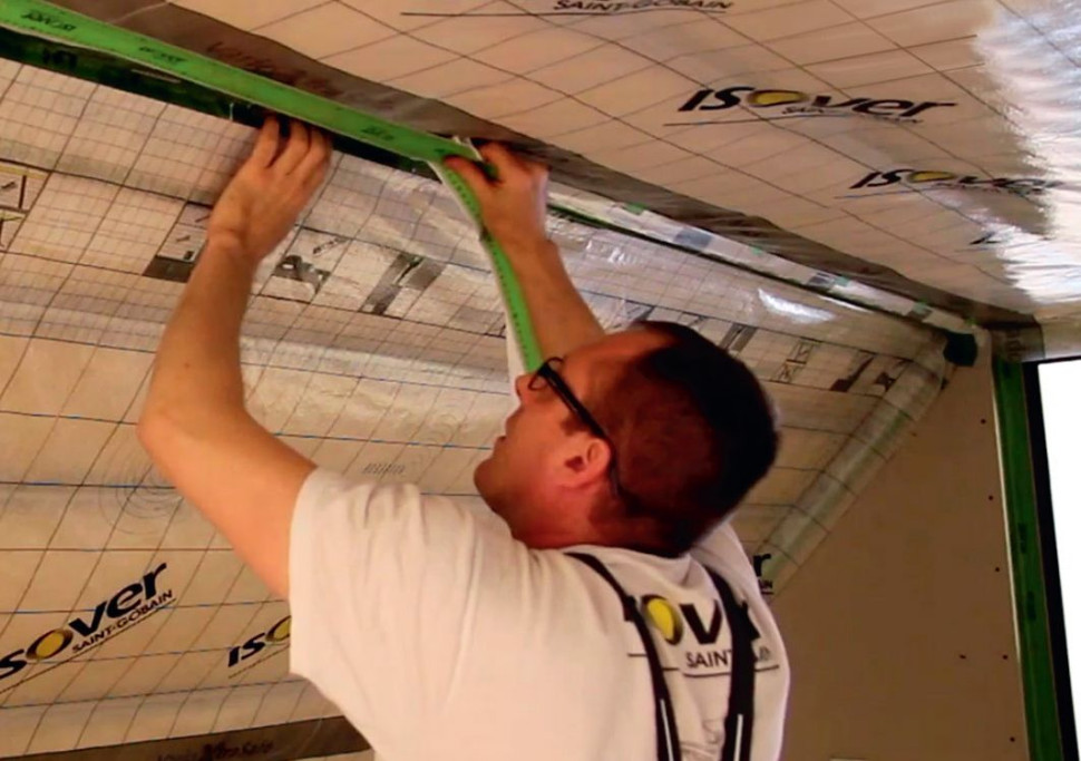

Ocieplenie dachu skośnego - krok 8) Odtłuszczamy profile, a następnie mocujemy taśmę montażową
Ocieplenie dachu skośnego - krok 8) Odtłuszczamy profile, a następnie mocujemy taśmę montażową. Do niej przyklejamy folię paroizolacyjną.
Ocieplenie dachu skośnego - krok 9) Mocujemy taśmę montażową pod kolejne arkusze paroizolacji
Ocieplenie dachu skośnego - krok 9) Mocujemy taśmę montażową pod kolejne arkusze paroizolacji.
Ocieplenie dachu skośnego - krok 10) W celu swobodnej pracy konstrukcji należy przewidzieć naddatek folii paroizolacyjnej (1-2 cm)
Ocieplenie dachu skośnego - krok 10) W celu swobodnej pracy konstrukcji należy przewidzieć naddatek folii paroizolacyjnej (1-2 cm). Wyeliminuje to szkodliwe naprężenia.

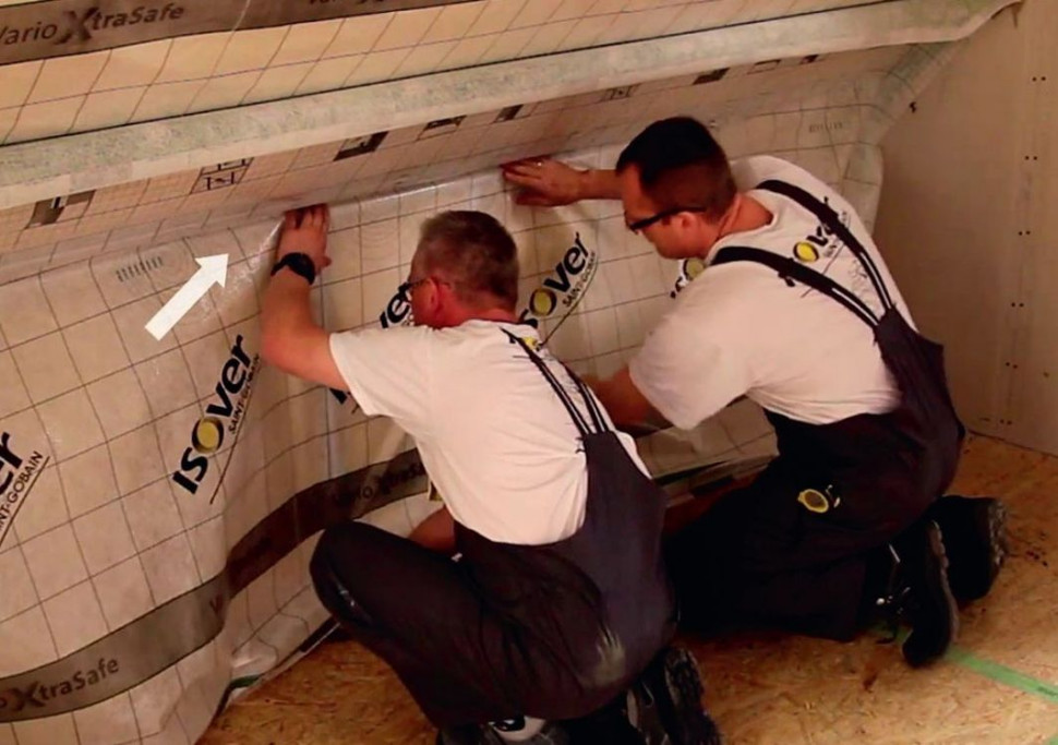

Ocieplenie dachu skośnego - krok 11) Uszczelniamy połączenia arkuszy folii paroizolacyjnej
Ocieplenie dachu skośnego - krok 11) Uszczelniamy połączenia arkuszy folii paroizolacyjnej. Potem możemy przystąpić do zamontowania dowolnej okładziny wykończeniowej (np. płyt gipsowo-kartonowych, boazerii).
