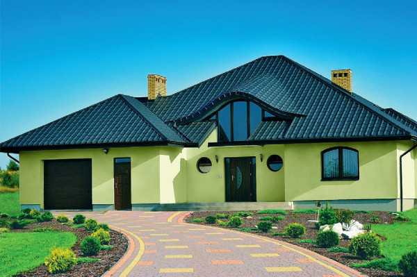

Dom
Wybór pokrycia dachowego jest jedną z najważniejszych decyzji w trakcie budowy domu. Różni je wygląd, trwałość i cena. (fot. Blachy Pruszyński)

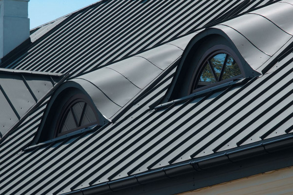

- Blachy płaskie tnie się łatwiej niż wytłaczane (blachodachówki), a odcięte fragmenty arkusza można wykorzystać w innym miejscu lub na obróbki.
Obecnie stosowane są głównie stalowe blachy powlekane (podobnie jak blachodachówki). Blachy miedziane oraz cynkowo-tytanowe nie są zaś popularne - z racji wysokiej ceny. Dość często wybierana dawniej stalowa blacha ocynkowana wyszła z użycia ze względu na małą trwałość, natomiast blacha cynkowa sprawdza się dobrze tylko w rejonach wolnych od zanieczyszczeń przemysłowych oraz dymu ze spalania węgla - inaczej koroduje nawet w ciągu 5-10 lat.
Stalowe blachy powlekane kosztują od 25 zł/m2. Jako podkład niezbędne jest deskowanie, deski można układać w odstępach do 5 cm.
Blachę płaską łatwo się formuje, dzięki czemu dobrze nadaje się do krycia nietypowych elementów
Blachę płaską łatwo się formuje, dzięki czemu dobrze nadaje się do krycia nietypowych elementów. (fot. Ruukki)
