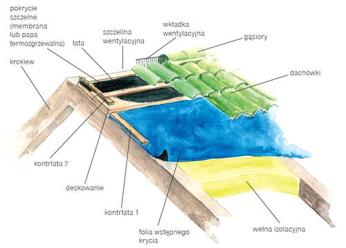

Wentylacja w kalenicy przy podwójnym kryciu

Pokrycie na pełnym deskowaniu Pokrycie bez deskowania
