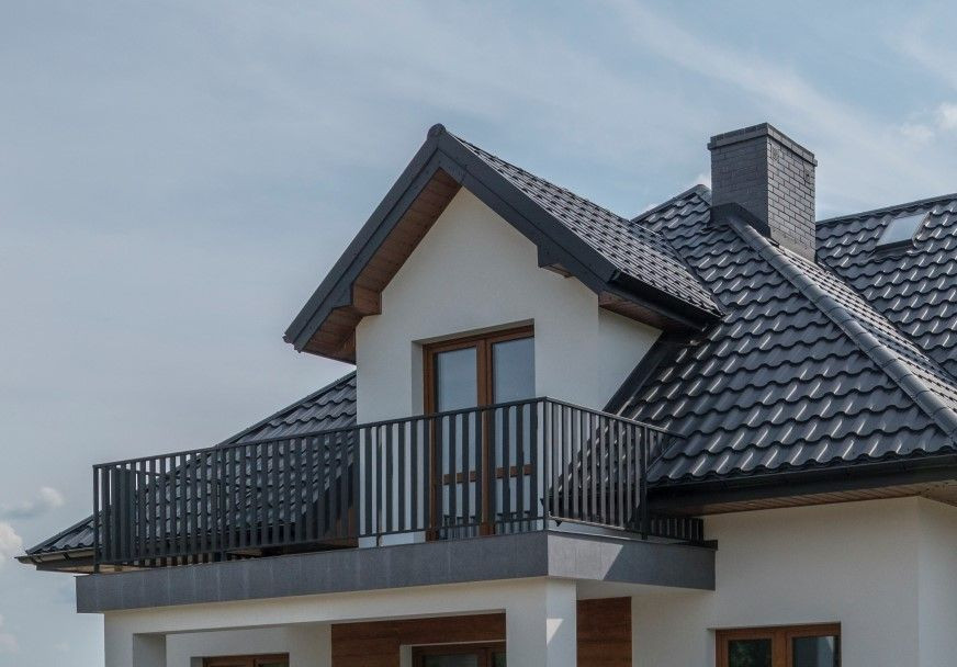

Blachodachówka płaska Blachy Pruszyński

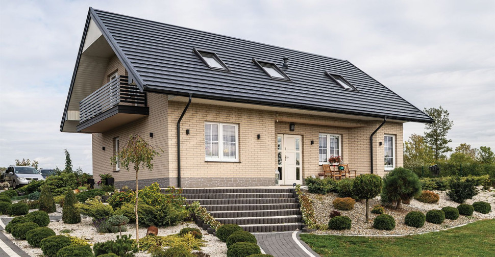

Blachodachówka OPTIMA Blachy Pruszyński
