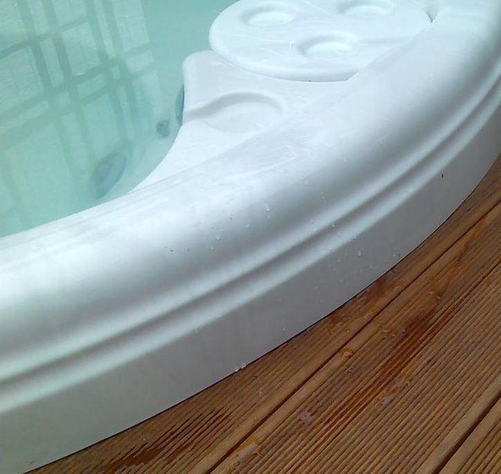

  • zmierz SWOJE urządzenie. Producenci dopuszczają pewne rozbieżności, zwykle na poziomie 1-2 centymetrów. Jeśli chcemy, by kołnierz wanny idealnie licował się z brzegiem musisz bardzo dokładnie przygotować nieckę, w przypadku wątpliwości zrób ją nieco głębszą, zawsze można coś podłożyć, trudniej pogłębiać
