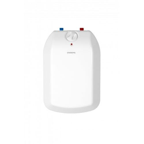

Czy warto wybrać mały bojer elektryczny?
W wielu przypadkach są podczas poszukiwania sposobu na ogrzanie wody, ogrzewacze pojemnościowe są optymalnym rozwiązaniem. Z pewnością ich zaletą jest gwarancja prostego montażu, wystarczy dostęp do zwykłej instalacji elektrycznej (230 V). Ponadto cechuje je cicha praca, a wysokiej jakości izolacja chroni przed utratą ciepła. Moce grzałek w ogrzewaczach pojemnościowych umożliwiają ich podłączenie do zwykłych gniazdek elektrycznych. Najważniejszym kryterium doboru urządzenia jest jego pojemność. Pojemnościowe ogrzewacze wody cechuje wysoki komfort użytkowania. Dzięki zastosowanym rozwiązaniom użytkownik ma możliwość regulacji temperatury w zakresie od 23 do 70°C. Grzałka o mocy 2kW zapewnia krótki czas podgrzania wody w zbiorniku. W przypadku ogrzewaczy o pojemności 5 litrów czas podgrzania wody w całym zbiorniku o 30°C wynosi ok. 5,5 minuty. W zbiornikach o pojemności 10 litrów-podgrzanie wody zajmuje ok. 11 minut.
Ogrzewacz wody POC 5 Luna ze zbiornikiem o pojemności 5 litrów
Ogrzewacz wody POC 5 Luna ze zbiornikiem o pojemności 5 litrów fot. Kospel

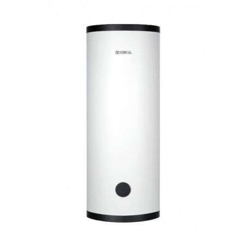

Wymiennik płaszczowy SP-180
Wymiennik płaszczowy SP-180 fot. Kospel
a szczególną uwagę zasługują wymienniki płaszczowe. Posiadają one dużo większą moc i wydajność od urządzeń o takich samych pojemnościach z wężownicami. Dla przykładu wydajność wymiennika płaszczowego SP-180 o pojemności całkowitej 183 litry jest porównywalna do wydajności wymiennika z wężownicą o pojemności 300 litrów. Ważnym elementem podczas produkcji wymienników płaszczowych jest technologia falowania ścianek zbiornika. Zwiększa ona dodatkowo powierzchnię grzewczą. Ponadto dzięki większej wytrzymałości ciśnieniowej (do 0,3MPa) umożliwia montaż wymienników w układach zamkniętych c.o. Warto również wyróżnić urządzenia posiadające wysoki stopień energooszczędności-klasę energetyczną A. Są to np. wymienniki SWK - do montażu pod kotłem. Jest wiele sposobów na efektywne ogrzanie wody użytkowej, jednak ich wybór zależy od indywidualnych preferencji i możliwości.
