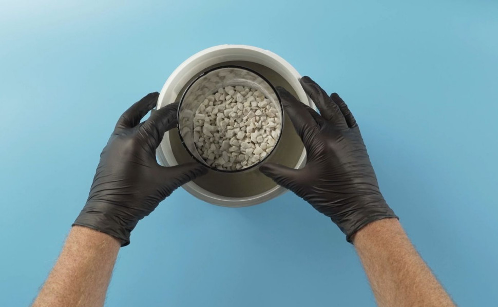

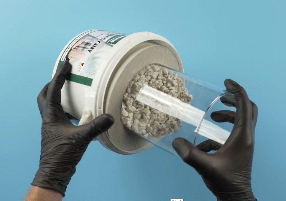

  • Przelej masę betonową do wiaderka na wysokość ok. 3-4 cm. Zanurz w nim szklany wazon i obciąż na czas wiązania. Jeśli chcesz otrzymać gładką powierzchnię betonowej ozdoby, delikatnie zawibruj formą, aby pozbyć się pęcherzyków powietrza.

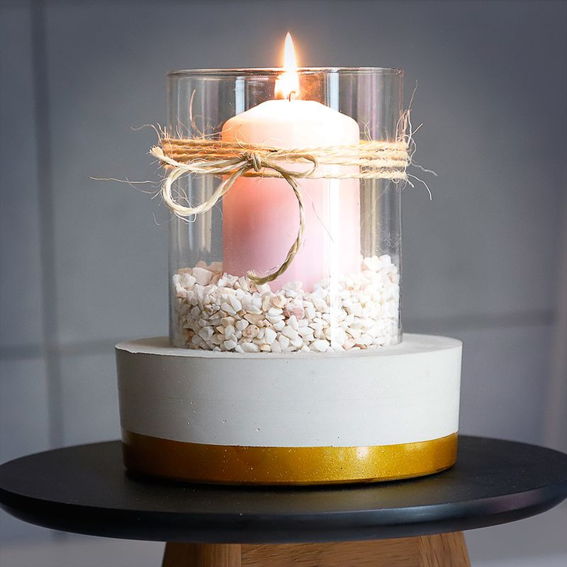

  • Wyciągnij szkło z wiaderka i przystąp do dekorowania świecznika. Brzegi wygładźmy korzystając z kostki ściernej, a sam beton możemy np. pomalować kolorowym sprayem. Wykorzystajmy dodatkowe elementy ozdobne – my użyliśmy w tym celu białe kamyki oraz sznurek jutowy
Własnoręcznie wykonany świecznik z betonu
Gotowy, udekorowany świecznik z betonu fot. Ultrament

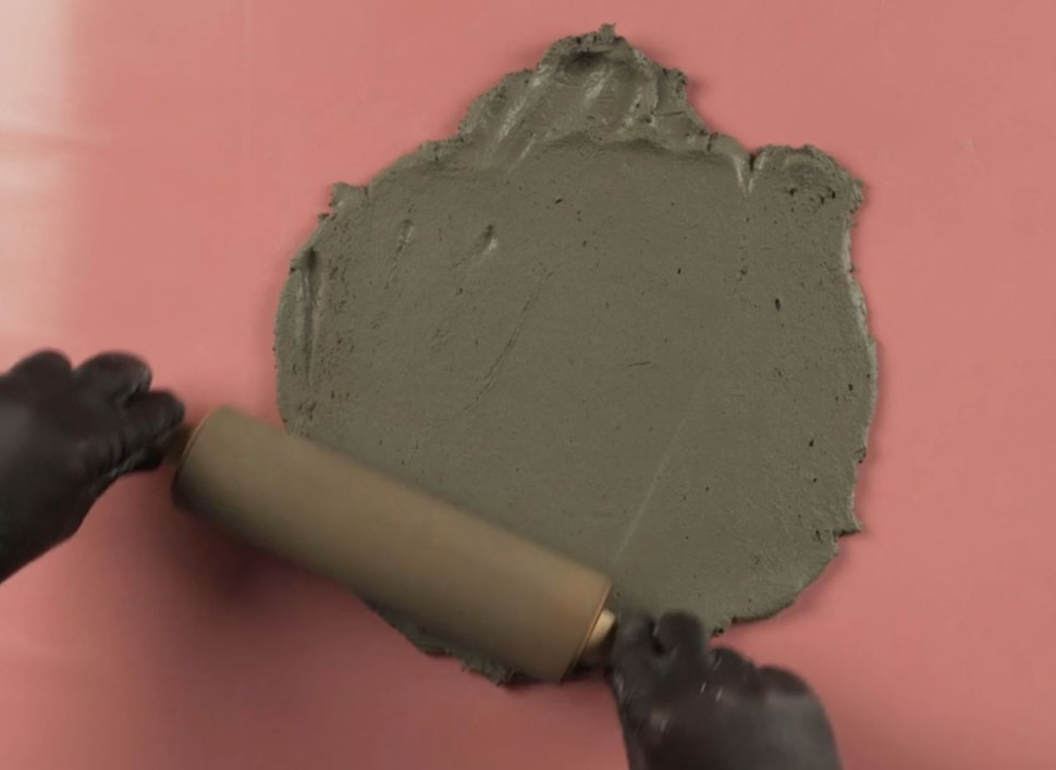

  • Po uzyskaniu odpowiedniej plastyczności, rozwałkujmy masę na odpowiednią grubość.
Rozwałkowanie Betonu Kreatywnego
Rozwałkowanie Betonu Kreatywnego fot. Ultrament

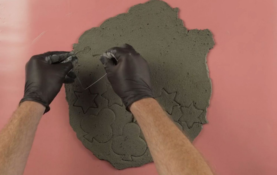

Odciśnijmy wcześniej przygotowane foremki, usuwając nożem nadmiar materiału. Patyczkiem zróbmy dziurki, przez które przewleczemy sznurek potrzebny do zawieszenia dekoracji.
Wycinanie kształtów z Betonu Kreatywnego
Wycinanie kształtów z Betonu Kreatywnego fot. Ultrament
