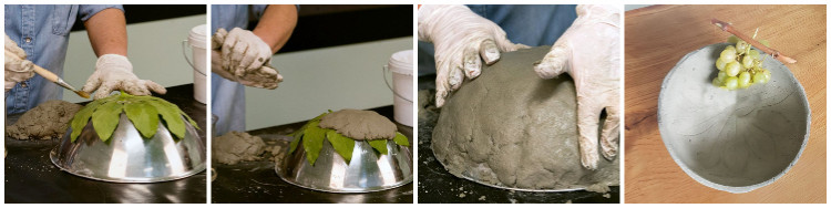

Misa na owoce z motywem botanicznym
UWAGA! Oprócz przedmiotów wskazanych wcześniej, będziesz potrzebować duży liść (naturalny lub sztuczny) oraz dużą misę o zaokrąglonym dnie.
  • Przełóż odpowiednią ilość masy betonowej do naczynia (plastikowego lub szklanego) i wymieszaj z wodą, zgodnie z proporcjami wskazanymi na opakowaniu. Do mieszania wykorzystaj szpachelkę lub starą, drewnianą łyżkę. Sprawdź czy masa jest wystarczająco plastyczna, ugniatając ją dłońmi (uprzednio załóż gumowe rękawiczki).
  • Za pomocą pędzelka posmaruj liść warstwą oleju kuchennego.
  • Umieść liść na odwróconej misie i obłóż go betonem, dociskając materiał do misy.
  • Uformuj i odłóż do wyschnięcia.
  • Po ok. 24 godzinach zdejmij zastygłą masę z misy i ciesz się piękną, własnoręcznie wykonaną dekoracją.

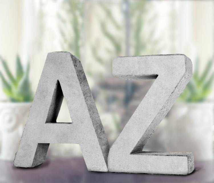

Designerskie litery betonowe
UWAGA! Oprócz przedmiotów wskazanych wcześniej, będziesz potrzebować foremki liter do wypełnienia masą (można je zrobić samodzielnie np. ze sztywnego papieru kartonowego).
  • Wysmaruj wnętrze foremki olejem kuchennym.
  • Wlej masę do foremki i pozostaw na 24 godziny do wyschnięcia.
  • Wyjmij litery z foremek. Możesz je podać dalszym zdobieniom - wygładzić krawędzie i powierzchnię papierem ściernym lub nadać im kolor używając np. farby w spray’u.
