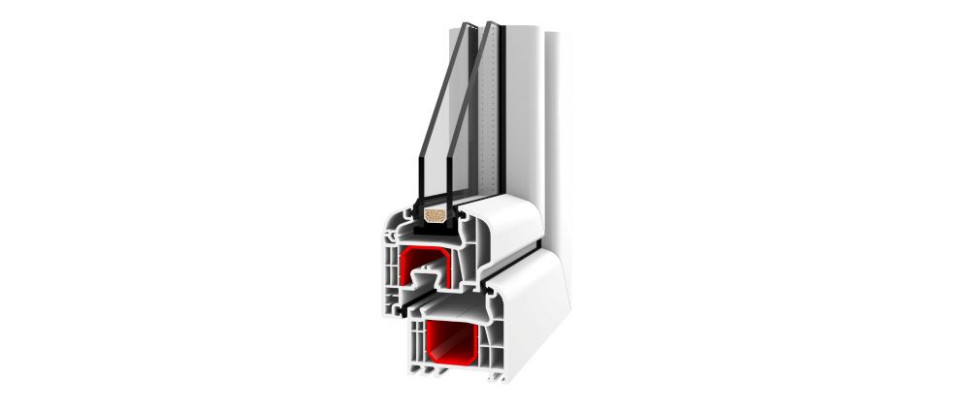

Okna dwuszybowe: standardowa efektywność i przystępność cenowa
Okna dwuszybowe są powszechnie uznawane za standard w budownictwie, oferując poprawę izolacji termicznej w porównaniu do starych okien jednoszybowych. Koszt zakupu i instalacji okien dwuszybowych jest zazwyczaj niższy niż w przypadku modeli trzyszybowych, co czyni je atrakcyjnym wyborem dla budżetów o ograniczonych zasobach.
 Okna z podwójnym szkleniem są doskonałym wyborem w przypadku starego budownictwa
Zastosowanie
Są one odpowiednie do zastosowania w budynkach mieszkalnych, gdzie różnica w izolacyjności nie jest kluczowym czynnikiem decydującym. Okna z dwoma szybami można z powodzeniem stosować także w domach letniskowych oraz gospodarczych, a także w garażu lub piwnicy.

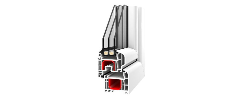

Okna trzyszybowe: Maksymalizacja efektywności energetycznej
Zalety
- Nie ma wątpliwości, że to właśnie szyba ma główny wpływ na termikę okna, ponieważ zajmuje jego największą powierzchnię. Szukając oszczędności w kosztach ogrzewania, warto więc zainwestować w odpowiednio "ciepłą szybę" - radzi ekspert, Mirosław Furtan, dyrektor ds. produkcji firmy Drutex S.A.
Szukając oszczędności w kosztach ogrzewania, warto zainwestować w okna z potrójnymi szybami
Taka zasada ma zastosowanie szczególnie wtedy, kiedy budujemy nowy dom, dobrze zaizolowany, najlepiej pasywny. Dodatkowa szyba pomoże bowiem wtedy osiągnąć współczynnik przenikalności ciepła poniżej 1,0 W/m2K. Dobrym przykładem są tu trzyszybowe okna Iglo Energy z oferty DRUTEX, w przypadku których ten wskaźnik może wynosić zaledwie 0,6 W/(m2K), przy czym jego wartość zależy od ich wielkości.
- Profil 7-komorowy ma ponad 80 mm grubości, dlatego bez problemu mieszczą się w nim 3 warstwy szklenia. Liczba komór wpłynie też na odległości między szybami. Im są one większe, tym lepiej - zmniejsza się bowiem współczynnik Ug, a tym samym okno ma lepsze parametry - tłumaczy Mirosław Furtan.
