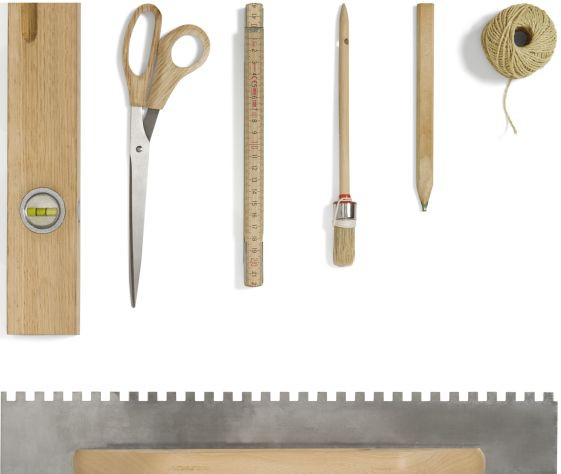

Montaż elastycznego klinkieru ELABRICK jest niezwykle prosty i bez większego wysiłku poradzi sobie z nim każdy – nawet osoby, które nie mają doświadczenia w pracach remontowych i budowlanych. Do stworzenia ściany, która ożywi nasze wnętrze i wprowadzi do niego niepowtarzalny klimat potrzebujemy jedynie trzech podstawowych narzędzi – pacy ząbkowanej, pędzelka oraz nożyczek lub nożyka. Przydatne, ale nie konieczne, będą również sznurek do zaznaczania poziomu, ołówek, metrówka oraz poziomica.
Narzędzia potrzebne do montażu systemu ELABRICK
Do montażu płytek ELABRICK wystarczą podstawowe narzędzia fot. Elastolith

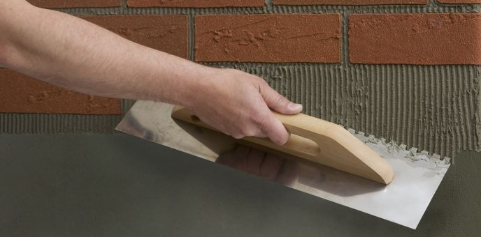

Pierwszym krokiem jest rozprowadzenie kleju ELABRICK pacą na powierzchnię ok. 1m2. Grubość warstwy powinna wynosić 2mm. Klej oferowany przez firmę jest jednocześnie fugą i dostępny jest w siedmiu kolorach dopasowanych do klinkierów oferowanych przez ELABRICK.
Najpierw musimy rozprowadzić klej na powierzchnię fot. Elastolith

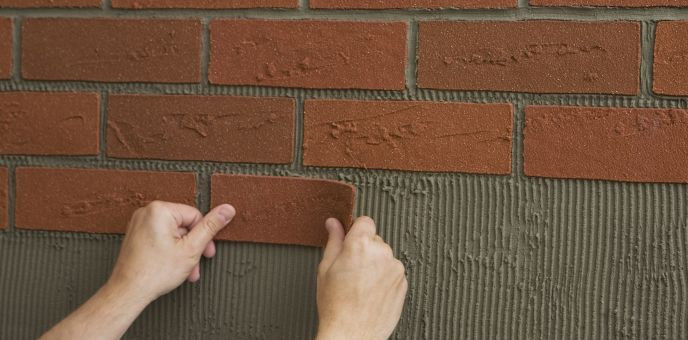

Następnie należy przycisnąć płytkę ELABRICK do świeżego, wilgotnego kleju - dokładnie na całej jej powierzchni. Odstępy między poszczególnymi płytkami powinny wynosić pomiędzy 12 a 14 mm. Płytki można bez problemu dociąć nożyczkami lub nożykiem do tapet pod potrzebny nam wymiar, a pozostałe po cięciu skrawki wykorzystać przy dalszym montażu.
Płytki ELABRICK powinny być okładane w odstępie od 12 do 14 mm
Odstępy między poszczególnymi płytkami powinny wynosić pomiędzy 12 a 14 mm fot. Elastolith

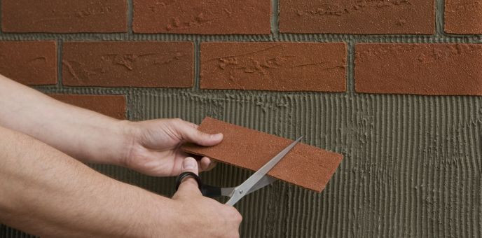

Z klinkierem elastycznym ELABRICK możemy z łatwością wykończyć narożniki – płytki są elastyczne co daje możliwość wygięcia ich pod odpowiednim kątem. W przypadku pracy niskiej temperaturze, płytkę należy przez gięciem ogrzać w dłoniach, aby zapobiec jego kruszeniu lub złamaniu.
Przycinanie płytek ELABRICK
Płytki ELABRICK można dogodnie przycinać fot. Elastolith

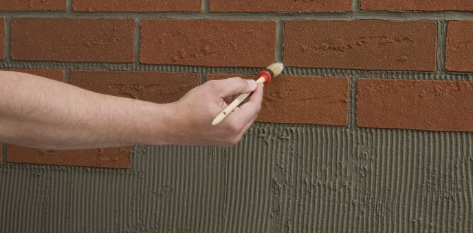

Ostatnim krokiem jest wygładzenie kleju pomiędzy kafelkami. Posłuży nad do tego wilgotny, płaski, 12-milimetrowy pędzel, którym powinniśmy starannie rozprowadzić masę na krawędziach płytek. Dzięki temu zapobiegniemy przenikaniu wilgoci pomiędzy masę montażową a klinkier, co mogłoby zmniejszyć trwałość ściany. Po wykonaniu tych czynności wystarczy poczekać, aż klej wyschnie i możemy cieszyć się nową ścianą, która ożywi nasze wnętrze i nada mu niepowtarzalny charakter.
Wygładzanie masy na krawędziach płytek ELABRICK
Rozprowadzanie masy na krawędziach płytek fot. Elastolith
