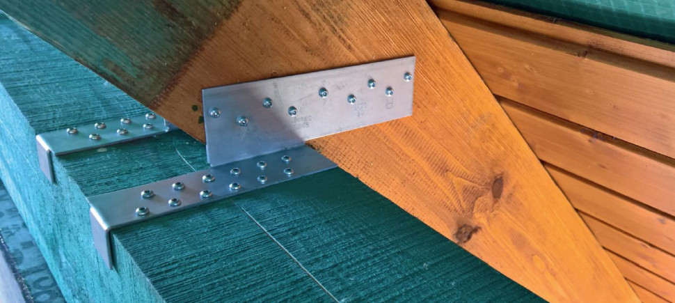

Może ona pojawić się jeżeli mamy do czynienia z więźbami rozporowymi czyli takim, które z krokwi na murłatę przekazują znaczące siły poziome. W przypadku gdy krokiew zostanie połączona z podporą wkrętem ciesielskim lub gwoździem krokwiowym, może pojawić się pęknięcie murłaty.
Przeciwdziałanie zarysowaniu i rozwarstwieniu
Rozumiejąc przyczyny zarysowań można starać się je ograniczać jeszcze na etapie projektu i montażu konstrukcji. Warto zadbać aby drewno stosowane na więźby było certyfikowane, poza wypełnieniem wymogów formalnych, zwiększa to szanse otrzymania drewna o pożądanej wilgotności.
Złącze SFH przenosi rozpór z krokwi i zabezpiecza murłatę przed rozwarstwieniem
Drugim sposobem przeciwdziałania jest zastąpienie wkrętów ciesielskich systemowymi złączami ciesielskimi. Przede wszystkim w przeciwieństwie do wkrętów ciesielskich obciążenie nie jest przekazywane w postaci siły skupionej ale przez grupę mniejszych łączników rozłożonych na całym przekroju murłaty. Dodatkowo blacha złącza montowana do górnej powierzchni murłaty pełni rolę płytki spinającej przekrój murłaty i zabezpieczającej przed rozwarstwieniem.

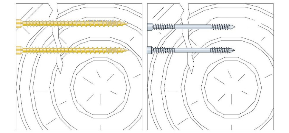

W sytuacji gdy pęknięcia zauważymy w użytkowanym budynku pozostaje ograniczenie dalszego rozwarstwienia i wzmocnienie murłaty. Pierwszym rozwiązaniem jest zastosowanie perforowanych płytek stalowych w miejscu pęknięć i gwoździowanie części po obu stronach pęknięcia. Będzie to przeciwdziałało dalszej propagacji rysy i jej rozwarciu.
Rozwiązaniem, które jest bardzo łatwe w zastosowaniu jest zamontowanie wkrętów od wewnętrznej strony murłaty. Rozstaw wkrętów powinien być dostosowany do rozmieszczenia pęknięć. Powinien być zagęszczony w miejscach gdzie problem jest największy. Zastosowanie wkrętów nie oznacza, że szczelina po montażu całkowicie się zamknie.
Wzmocnienie murłaty wkrętami pełnogwintowymi ESCRFTZ i dwugwintowymi SWD
