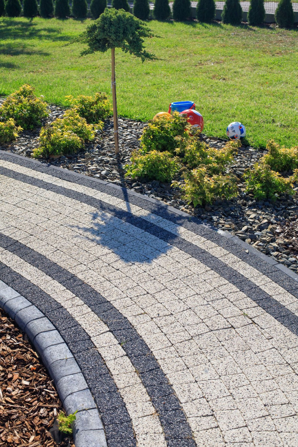

Nawierzchnia Petra. fot Polbruk

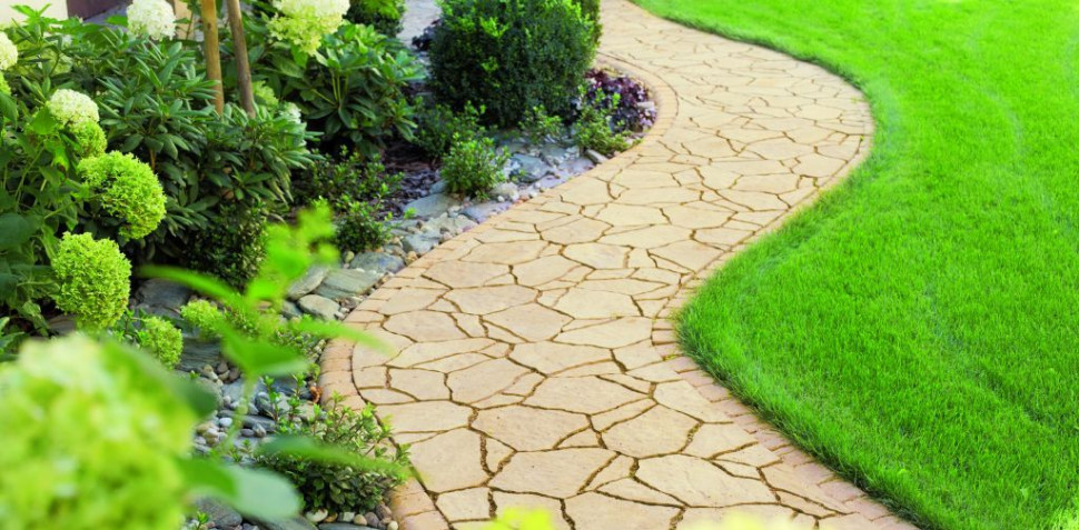

Nawierzchnia Avanti. fot. Polbruk
W aranżacjach nowoczesnych, klasycznych i skandynawskich na ogrodowych alejkach dobrze prezentują się kostki w odcieniach szarości, takie jak Polbruk Napoli, Trento, Avanti czy Petra o fakturze płukanej. Jeśli jednak ogród bardziej przypomina klimatem region śródziemnomorski, to warto zastanowić się nad Avanti w fakturze płukanej w kolorach żółtym lub czerwonym, czy też Trento w kolorze żółtym.
Wyżej wymienione kostki mają jeszcze jedną olbrzymią zaletę. Poszczególne elementy posiadają niewielkie rozmiary, dlatego po ułożeniu nawierzchni, powstaną pomiędzy nimi „fugi”. Wpływa to pozytywnie na antypoślizgowość całej alejki. Plusem niewielkiego rozmiaru elementów jest też swoboda układania z nich zakrętów. Może być to przydatne przy „wypłaszczeniach” nawierzchni zlokalizowanych pomiędzy dwoma pochylniami orientowanymi w przeciwnych kierunkach.
