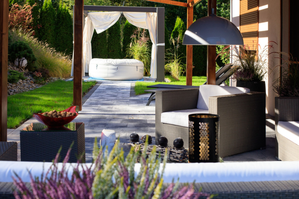

Kostka brukowa Lamell w nowoczesnej aranżacji
